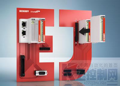

[2014年8月6日,中国] Beckhoff 的 EJ 系列 EtherCAT 接线端子盒为具有众多共同部件的大型机器制造提供了高效解决方案,同时保留配置可变性。“接线”端子盒在电气上基于 EtherCAT I/O 系统,而它们的设计让它们能够直接接在电路板上。电路板是信号分配板,用于给各个特定应用的连接器分配信号和电源,以便根据需要将控制器连接到机器。传统的控制柜建造中复杂的人工单线接线被简单的接入预制电缆线束取代。单位成本大幅降低,编码部件的使用也最大限度地减少了不正确的接线风险。
    在大型机器制造中,重复设计控制器的费用是一个重要的成本因素。虽然传统的控制柜布线具有很大的灵活性和可扩展性,但在生产数百个基本上相同的机器时,这完全不需要。相反,对大批量生产的机器进行手动接线是错误的常见来源,并会带来高额的劳动力成本。
    最新的 EtherCAT 接线端子盒将一种高效的接线解决方案引入到机器批量生产中。与工业制造的电缆线束结合,信号分配板 — 尤其是由用户或由 Beckhoff 公司设计的电路板 — 用于在 EtherCAT 接线端子盒和机器之间分配信号和电源。全自动生产的电路板和电缆线束降低了单位成本。不正确接线的危险也减少到最低限度,因为 EtherCAT 接线端子盒与电缆线束的插头连接器提供了编码选项。
    Beckhoff 的 I/O 产品系列的整个功能范围(包括功能安全解决方案)可通过 EJ 系列以极其紧凑的外形尺寸来实现。由于电路板级具有可插拔性,可以选择近乎无限的选件组合,并根据需要插入。此外,EtherCAT 接线端子盒系统维护简单,因为它充分利用了标准及全球公认的工业以太网技术。
