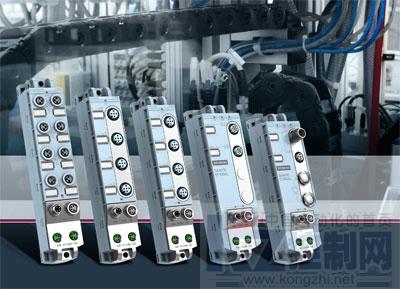

西门子在“2014中国国际工业博览会”现场展出了全新的分布式I/O产品——Simatic ET 200AL。该系列是Simatic ET 200分布式I/O产品家族的新成员,具有IP65/67高防护等级,结构紧凑,重量轻,体积小,适用于安装空间狭小和具有移动设备的场合。它可以直接安装在现场的机器设备或装配线上,例如安装在线缆拖链上,在狭小的空间里通过M8接口与传感器相连;可以通过螺钉灵活地从正面或者侧面安装,能够适应各种不同的安装环境。Simatic ET 200AL坚固耐用,适用的温度范围为-25℃~55℃。它的模块宽度为30或45mm,每个站点最多可安装32个模块,I/O点数多,可用于多种应用场合。
    • 西门子Simatic ET 200分布式I/O产品家族新增Simatic ET 200AL系列;
    • Simatic ET 200AL结构紧凑,重量轻,体积小;
    • 可以灵活安装于各种位置;
    • 适用于安装空间狭小和具有移动设备的场合。
    Simatic ET 200AL可以通过西门子统一的工程软件平台TIA博途(Portal)轻松快速地进行组态和调试;它与其他分布式I/O设备(如Simatic ET 200SP或Simatic控制器)可以通过Profibus,Profinet或IO-Link总线集成到自动化网络中。由于各个接口和对应的连接电缆都采用颜色标识,并且模块上集成了电缆扎带孔,使电缆连接更加容易。Simatic ET 200AL采用塑料外壳,针对于移动应用的场合进行了特殊设计,可以用于最高5g持续加速度的环境中。
    Simatic ET 200AL具有电子短路防护功能,在线路中断或更换模块后可以自动启动。同时,它还具备Profienergy功能,在非生产期间按工艺要求协调关闭单个设备或整个生产单元达到节能的目的。另外,ET 200AL的输出模块可按照故障安全相关的方式成组地关断执行器。
