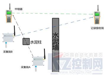

    6、随意布点,不怕阻挡
    本系统可以设计绕障方案,因此布点不受任何约束,可随意布点。
    强大功能省时高效
    我们以下图中的药厂仓库为例,来展示JRFW2型900M无线温湿度记录系统在实际运用中的强大效果。
    JRFW2型900M无线温湿度记录系统专为各种库房、仓储研发,亦适用于其他厂房以及车库、办公室、生产车间等空间的环境监测。在无明显隔断的区域,半径500米范围内可随意布点,不超过200个点只需要一个记录接收端;遇到封闭隔断,只需中继器转接无线信号。当距离超出500米,可以配置中继器,将超出标准传输范围之外的数据传输到记录仪,通过KL-H1101物联网网关将数据上传至云平台。这些特点皆在改进仓储物流业的工作方式,最终将对厂房、仓库环境进行实时监控的过程中提高工作效率且节约管理成本,为企业进一步发展打下良好的基础。
