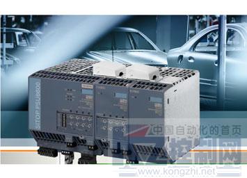

    新型Sitop PSU8600是西门子隆重推出的新一代电源系统,也是首款能够完全集成于联网自动化应用和TIA博途(TIA Portal)系统的电源。该电源可大幅降低工程和运营成本,Ethernet/Profinet接口可让用户分别设定多达16个电源输出端的电压和电流。用户还可以在无需额外布线的情况下,根据需要随时增加附加模块——如可缓解短时外电网故障的模块。众多集成功能可支持状态监测和电源数据采集,这使得电源系统的可用性和效率都大大提高。因此,Sitop PSU8600特别适合对可靠性和集成度有很高要求的行业,例如:汽车、食品饮料和制药行业,以及定制化制造工厂。
集成Profinet 通信接口的紧凑型Sitop PSU8600(3)
    新型Sitop PSU8600的优点如下:这款三相电源设备输出最大电流为40 A、拥有4路可独立监控的输出端,宽度仅125 mm,特别节省空间。每路输出电流阈值可以设置在0.5-10 A之间,输出电压可以设置在12-28 V之间。通过连接器(System Clip Link),无需额外布线,用户即可通过增加多达三个可提供多路输出的模块以及两个缓冲模块,来扩展Sitop PSU8600模块化系统中的电源。这使得应用系统可以承受长达600 ms的外电网短时故障,从而避免造成进一步的损失。
