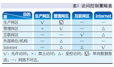

    轨交业务总体可以分为自动化控制和管理信息两大类。划分为三个安全域:生产网域、管理网域和互联网域。上海在处置信息安全时,一般有以下做法:
    (1)同区域访问、各不同区域之间实行受控访问或禁止访问。安全域之间的访问控制策略见表1。

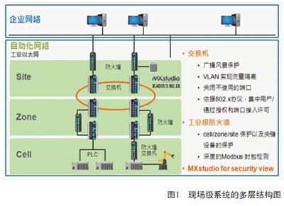

    针对轨道交通自动化系统构成特征,将现场级系统分解成多层结构(如图1所示),在各层网络中根据不同情况(如连接设备数目、带宽以及性能要求等),设置合适的工业级网络安全产品。以Moxa公司的EDR-810系列为例,随着集成技术发展,在市场上推出了一体化的防火墙交换机,主要面对最底层需连接多个终端设备,必须放置一台交换机的情况;该集成设备集合了二层网管交换功能以及防火墙/NAT/VPN的功能,具有千兆上联口以及多个快速以太网口,在满足现场设备接入的同时,还可利用网管的功能,有效防止由于现场设备故障导致的广播风暴对于其它关键设备的影响;对于现场不被使用的端口,在物理封存的同时系统可以将其关闭,从而防止利用现场设备接入交换机进行的恶意篡改以及非法入侵。另外,该设备的防火墙策略控制不同信任区域之间的网络流量以及网络地址转换(NAT)防御内部局域网免受未经授权从外部主机传来的活动,能够执行深度的Modbus TCP数据包检测,从而有效地防止对于现场PLC等关键设备的非法控制,确保关键设备的可靠性。
    在最上层对接办公网络时,宜选择设置工业级千兆防火墙/VPN安全路由器设备,同时应考虑满足带宽需求高、对外连线需要有备份链路的要求。以Moxa公司的EDR-G903系列为例,其具备冗余的WAN接口,千兆的宽带性能,吞吐量能够达到500Mbps,能够建立的Firewall/NAT规则数为512/256以上,从而确保企业信息网与自动化网络之间的安全通信;同时,支持VPN三层隧道协议IPSec可达100条,能够满足远端的多通道安全通讯。
