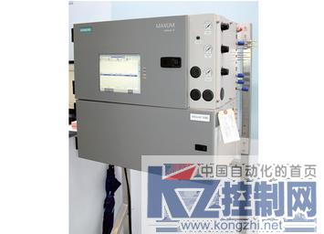

Maxum II气相色谱仪

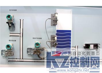

西门子的压力变送器

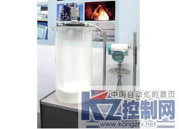

西门子的物位仪表
    具有全新操作面板和新型柱箱的气相色谱仪
    近日,西门子工业自动化部为Maxum II气相色谱仪推出一种新型模块化柱箱,并增加了彩色触屏操作面板。新型模块化柱箱内可安装一个标准单模块,一个组合模块,或者两个单模块。这种模块化设计增加了气相色谱仪的可靠运行时间,同时也减少了维护费用和运营成本。据西门子(中国)有限公司工业业务领域工业自动化与驱动技术集团传感器与通讯产品经理介绍,MaxumII气相色谱仪是西门子推出多年的一款产品,其在线分析领域的经典产品。近年来西门子不断将新技术引入其中,推陈出新。近期推出的该款产品的新型操作面板具有10英寸彩色触屏显示器,支持中文显示,使分析仪的使用更加便利。它具有向后兼容性,也可安装于以前的所有Maxum色谱系统。
    全新的图形界面提供了显著改善的更加直观的菜单导航。这使得Maxum II色谱的操作,尤其是日常工作,变得简单而透明。
    例如,用户能够更加便利地在弹出的对话框中输入数据,并且所有经常使用的功能都可以通过快捷键直接实现。触屏使色谱仪更易于编辑。新的操作菜单结构是基于先前用户熟悉的黑白显示器菜单而设计的,因此Maxum II的老用户可以轻松上手。和从前一样,用户仍可使用新的触屏操作面板,无限制地操作连接在网络中的所有分析仪。另外,该触屏面板具有危险区域的使用认证,满足CSA Div. I 和 ATEX Zone 1防爆要求。
    基于可选的模块化柱箱,西门子展示了气相色谱仪的另一个重要创新。可替换的分析模块,使原来的柱箱配置得到了进一步扩展。该设计使得通过简单地旋松螺丝来实现快速且简便替换分析模块。因此,只需几分钟的维修,就可使色谱仪重新工作。对于用户而言,这样设计增加了色谱仪的可靠运行时间,同时降低了维护成本。另外,高效低耗的分析模块还使分析仪的运行费用大为降低。

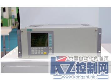

LDS 6激光分析仪

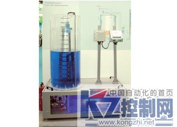

世界首款1mm超高精度超声波物位变送器SITRANS LUT400

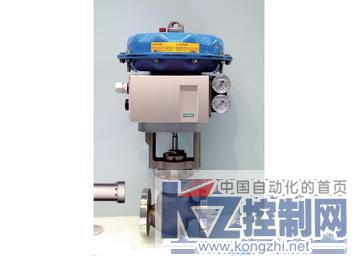

SITRANS PS2智能阀门定位器

    最小的模块化柱箱单元包含一个小型恒温柱箱,可容纳一个色谱分析模块。较大的模块化柱箱则可容纳两个独立的分析模块或一个双模块。这两种模块化柱箱可以任意组合在一台色谱仪中。如有需要,维护人员可在现场对分析模块进行服务和维修。西门子公司还提供预置特定应用的备份模块。Maxum II的新设计可完全兼容现有的Maxum网络、维护站,以及工厂控制系统。典型应用领域包括天然气、炼油、乙烯等石化工业。
