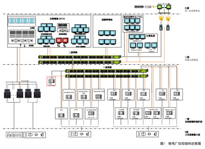

     核电厂数字化仪控系统总体结构图(如图1),整个控制网络主要通过交换机以工业以太网进行数据通讯和数据交换。DCS系统的1层采用Tricon(1E级)和IA系统(NC和NC+)构成,主要采集来自0层的信息并发出控制驱动命令。2层(后备盘和ECP盘除外)的数据处理系统和HMI系统由ADACS_N系统来实现。1层和2层主要通过IA系统的AW站和ADACS_N系统的CFR服务器采用FoxAPI的方式完成两者的数据交换。除了对核电厂的监控工作,DCS系统还需要向核电厂管理信息层(三层)以及电厂应急指挥中心等机构发送所需的电厂运行状态信息。本文中管理信息系统特指核电厂实时信息监控系统(KNS)。它主要为核电厂建立全厂生产过程实时和历史数据库平台,主要为运行、维修、技术支持等生产监管人员提供全厂生产过程实时管理监控服务和综合优化服务。按照国家核安全当局的要求,要求将电厂的一小部分运行信息实时送至国家核应急中心等地,这就需要通过广域网完成信息传输。除了全厂的DCS系统外,核电厂还有部分采用数字化系统的第三方专用仪控系统如堆外核测、堆芯测量、DEH等。这些专用仪控系统主要通过网关与主DCS系统进行信息交换。

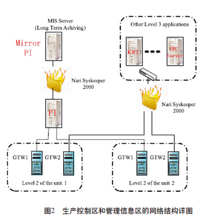

    即仪控系统的二层和三层之间(如图1)设置经国家指定部门检测认证的电力专用横向单向安全隔离装置用于控制仪控系统的信息流,该装置物理上就具备单向通讯的特性,进行信息发送时也不需要先进行一般通讯传输的握手交互等双向信息交换的方式,这种方式只允许将生产控制区(仪控系统的一层和二层)的信息以实时或定期发送的方式传输至管理信息区(本项目中采用南瑞的syskeeper 2000单向隔离装置)(详细网络结构及接口见图2)。这种设计完全符合电监会5号令中 “在生产控制大区与管理信息大区之间必须设置经国家指定部门检测认证的电力专用横向单向安全隔离装置”的要求。这种方式既能够完成向电厂管理信息网的有效信息传输,又能够有效防止可能的来自管理信息网的网络安全威胁。

    从分区的角度,独立第三方仪控系统也划分在生产控制区中,因此这些独立第三方仪控系统与主DCS系统的数据交换也属于生产控制区内部的信息交换,原则上可以直接相连接而不作处理。但是考虑到这些独立第三方仪控系统在电厂管理中分属不同的生产部门,为安全起见,系统设计的时候还是在这些系统和主DCS系统之间设置了通讯网关进行一定的逻辑隔离,主要通过图1中的“FDSI GATEWAY”来实现一定程度的信息隔离。
    核电厂仪控系统中对于安全要求最高的是保护系统(安全仪控系统)。按照IEC61508的功能安全等级保护系统划分为SIL4级。关于保护系统在安全方面的措施下文会有详细的描述,此处仅从安全分区和信息隔离的角度进行描述。在保护系统与非安全仪控系统之间设置有经过鉴定的单向网关装置,如图1的“1E到NC FDSI Gateway”网关装置。该网关同样具有单向特性,只允许保护系统向非安全仪控系统单向发送信息,而从非安全仪控系统向保护系统的信息发送是不被允许的。

    按照国家核安全当局的监管要求,需要将反映核电厂运行的实时信息送至国家核应急中心等部门。这部分信息的传输需要通过核电厂仪控系统的3层部分来实现(如图1所示)。对于这一部分的安全防护和信息隔离主要是按照电监会5号令的要求“在生产控制大区与广域网的纵向交接处应当设置经过国家指定部门检测认证的电力专用纵向加密认证装置或者加密认证网关及相应设施”的要求,一般采用卫士通系列等产品,主要包括以下的功能:
