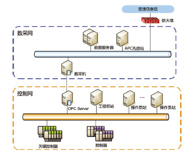

    目前,实时数据库系统在石化企业生产经营管理中得到越来越广泛的应用,通用通讯协议和操作系统也几乎覆盖了所有的工业控制系统。根据业务功能的不同,石化行业工控系统网络一般分为三部分:控制层、数采层和管理信息层,如图1所示。
     图1  石化行业工控系统网络结构

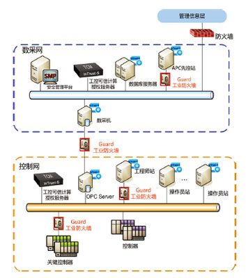

    如图2所示, InTrust工控可信计算安全平台首创可信计算在工控领域的创新应用,拥有“白名单”模式的智能可信度量系统,并可以通过度量信息实现对程序进程的全面管控,从根本上解决工控系统终端病毒感染、恶意代码进程启动、操作系统内核漏洞隐患。

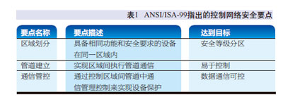

    国际行业标准ANSI/ISA-99、IEC62443指出工业控制系统网络安全要点如表1所示。

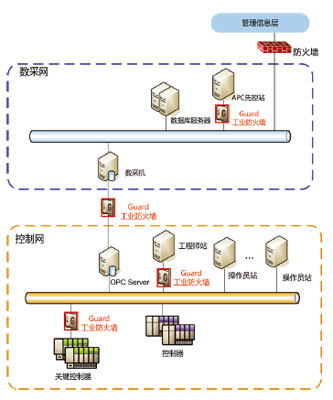

    参照国际行业标准,同时结合石化行业网络结构特点以及信息安全需要,可以将其工控网络划分为控制网、数采网、工程师站、APC先控站、关键控制器等5个区域。
    下一步就是实现区域之间网络通讯的访问控制。工业防火墙是目前业界比较认可,市场应用最广的一种网络安全防护产品。以Guard工业防火墙为例,其采用工业协议深度包检查(DPI)技术,支持OPC、Modbus TCP等常见工业协议,远远超过了端口级别的访问控制,能提供更加有效的工业协议应用层防护。另外Guard工业防火墙采用无IP连接技术,同时能隐藏后端保护设备的IP地址,令攻击者无从发现攻击目标,更不用谈发起攻击。
    如图3所示,在数采网和控制网之间、工程师站前端、APC先控站前端以及关键控制器前端部署Guard工业防火墙,可有效防止蠕虫、木马等非法病毒在网络上传播扩散;隔离工程师站,避免因工程师站感染而导致的病毒扩散;保护APC先控站和关键控制器;从网络层面构建工控系统运行的安全环境。
图3    工业防火墙在石化行业工业网络安全防护中的应用

    整体“纵深防御”工业控制系统信息安全部署结构如图4所示。
图4    终端加固、网络安全、智能监控石化行业纵深防御工业控制系统信息安全防护架构
