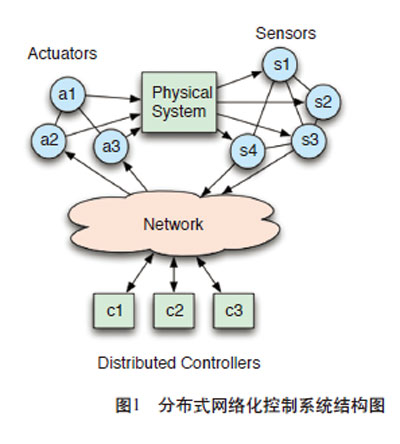

     分布式网络控制系统是由通信网络组成闭环回路的空间分布式控制系统,通常含有四个基本组成单元,即传感器、控制器、执行器和通信网络。其中,通信网络是为了连接分布在不同空间位置上的组成单元,其基本结构如图1所示。
    与传统的点对点控制结构相比,DNCS具有资源共享、成本低、灵活性高、安装维护简单等优点,已经成为学术界和工业界的研究热点之一[6]。然而,随着计算机技术和网络技术的飞速发展,特别是信息化与工业化深度融合以及物联网的快速发展,最初依赖于专用协议和系统封闭性的安全保障逐渐被打破。在当前工业控制系统广泛采用标准、通用协议、软硬件系统以及与其它网络互连的形势下,系统越来越面临着病毒、木马、黑客入侵、拒绝服务等来自于网络的威胁,其安全问题日益突出。

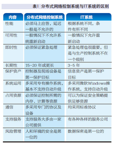

    分布式网络控制系统会遭遇到与传统IT系统相同的安全问题,且还会遭遇到很多不同于传统IT技术的安全问题,其根源在于各自的安全目标不同。在传统的IT信息技术领域,通常将机密性(Confidentiality)、完整性(Integrity)和可用性(Availability)称为安全的三种基本属性,并通常认为机密性的优先级最高,完整性次之,可用性最低。而分布式网络控制系统的安全目标则正好相反,可用性的优先级最高。
    其中可用性是保证所有资源及信息都处于可用状态;完整性是保证所有信息均保持完整正确,没有被篡改、删除;机密性是保证正确的人可以访问正确的信息。与传统的IT系统不同,分布式网络控制系统将可用性放在第一位,因为工业数据都是原始格式,需要配合有关使用环境进行分析才能获取其价值。而系统的可用性则直接影响到企业生产,生产线停机或误动作都有可能导致巨大经济损失,甚至是人员生命危险和环境的破坏。当控制系统安全保护层被突破后仍必须保证生产过程的安全,尽量降低对人员、环境、资产的破坏。
     除此之外,工控系统的实时性指标也非常重要,且在进行安全加固时各个系统的侧重点也有所区别。表1[24]给出了分布式网络控制系统与传统IT系统在不同性能指标方面的区别。

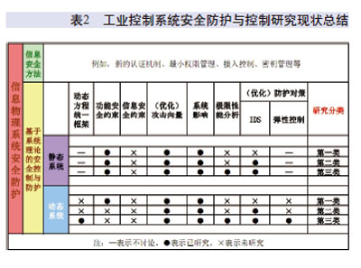

    3.2 基于系统理论的安全性能分析与安全控制
     基于系统理论的安全性能分析与安全控制的研究,其安全性问题主要从工业控制系统的物理防护机制和物理系统模型切入,研究可能绕过物理防护机制的坏数据注入攻击方法,或者直接针对物理系统模型,研究破坏物理系统性能的攻击策略,这部分研究可统称为基于系统理论的攻击向量和建模的研究。另外,最近国际上部分学者提出要充分利用系统物理动态特性设计入侵检测和安全控制算法,即充分挖掘系统物理系统动态所具备的安全性能。根据所研究系统物理模型的不同,基于系统理论的安全性能分析与安全控制的研究又可分为静态系统和动态系统研究。
    在静态系统模型下信息物理系统的研究中,主要分为三类:(a)攻击向量研究;(b)针对攻击向量设计安全防护;(c)针对攻击向量,研究静态系统极限性能,利用极限性能设计安全防护。在静态系统模型下,攻击向量研究注重在系统物理防护限制下的攻击模型设计:如文[51]研究了具有坏数据检测功能的状态估计中测量器接入受限和资源受限情况下的攻击向量;文[52]研究了具有坏数据检测和系统拓扑限制的状态估计中的拓扑攻击。在攻击向量研究的基础上,一部分研究者开始针对典型攻击向量,利用PMU布置等关键节点防护或新的坏数据检测方法设计安全防护:如文[53,54]针对攻击特点设计最大化攻击影响攻击向量,提出基于GLRT广义似然比测试的坏数据检测方法,通过增强坏数据检测功能,实现攻击的检测;文[55,56]研究了分布式状态估计系统攻击向量,并针对分布式状态估计算法收敛性和系统拓扑特点,设计了攻击检测和攻击定位方法;文[57]针对坏数据注入攻击,提出最小攻击数量优化问题和最小化PMU布置的安全防护方法。针对以上研究缺乏理论指导,研究者基于物理系统特点,分析静态系统的极限性能:如文[58]针对静态系统状态估计问题,分析了攻击可检测性条件,即满足测量矩阵列满秩条件;文[59]研究了电力系统状态估计中的拓扑攻击,分析了攻击可检测的充分必要条件,并利用以上条件设计基于PMU布置等关键节点防护的安全防护措施。
    在静态系统中研究工业控制系统安全性问题为动态系统的研究提供了思路,但基于静态系统的研究没有利用系统动态性能;同时,在攻击建模中没有利用系统中已有的信息安全措施。
    动态系统模型下的系统安全性能与控制研究与静态系统模型类似,主要分为三类:攻击向量研究;基于攻击向量设计安全防护;在系统理论下分析系统极限性能,并利用极限性能分析设计安全防护。在攻击向量研究中,文[60]研究了实时电力市场在坏数据检测约束下的攻击向量;文[61]研究了带有卡尔曼滤波器和LQG控制器的线性时滞系统的攻击向量。根据攻击向量,相关学者提出利用动态系统特点设计安全防护:文[62]通过在控制系统中加入独立高斯噪声,对重放攻击加以防护;文[63]通过最优化系统认证机制,实现对系统整体攻击检测的最大化。由于以上安全防护设计仅仅是针对具体攻击特点和已有经验的防护设计,缺乏具体理论指导。最近有些学者提出研究物理动态系统在受攻击下的系统安全极限性能,并以此为指导,设计系统的安全防护:如文[64]在广义系统框架下,将攻击刻画为独立的任意无界干扰,分析攻击的可检测性和可辨识性,并以此指导设计入侵检测算法;文[65]研究在独立的任意无界干扰攻击下系统状态的可观测性,基于压缩感知理论给出系统可观测极限性能条件,并以此为指导设计系统弹性控制算法。
    在动态系统模型下对信息物理系统的安全性研究,更接近系统实际性能。但针对攻击构建防护的方法,缺乏动态系统框架下极限性能分析的指导。另一方面,在动态系统框架下分析极限性能的研究把攻击刻画为独立的任意无界干扰,没有利用系统固有物理防护约束,以及系统信息安全约束,导致安全防护策略过于保守,实现成本高。
    表2对工业控制系统的安全防护与控制研究现状进行了总结,表明当前针对信息物理攻击的工业控制系统安全方面的研究存在如下问题:信息安全方法与基于系统理论的安全控制方法分离,即基于系统理论的安全控制研究中没有考虑系统固有物理防护和信息安全机制带来的攻击约束,使得基于系统理论设计的安全检测与弹性安全控制算法不能与信息安全机制有机融合,由此造成了基于系统理论的安全防护策略过于保守,降低了其在工程中的使用价值。另外,需要指出的是,上述研究大部分是针对单控制中心的工业控制系统安全防护与控制,国际上针对具多控制中心的分布式网络控制系统的安全性能分析与安全控制方面的研究非常少。
