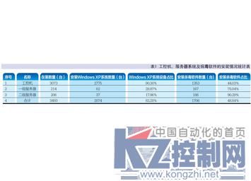

    在冶金工业控制系统中,各类服务器是非常关键的设备,服务器上运行的操作系统平台承载着核心业务系统,对前端实时操作系统正常运行具有重要影响,在工控安全的整个架构里面,服务器操作系统平台的安全是不可或缺的一部分。以国内某钢厂为例,主要对其工控机、服务器系统及病毒软件的安装情况进行了统计,如表1所示。
    该钢厂共安装工控机及服务器3 4 9 3 台, 其中Window XP系统工控机及服务器2874台,占82.28%;其中1706台安装了杀毒软件,占48.84%;仅有322台能及时对系统漏洞及杀毒软件进行更新。此外,通过对服务器有关数据运行情况的统计和分析,发现该公司还存在以下平台信息安全隐患:缺乏对系统补丁或者更新的有效管理,部分系统应用补丁未经过彻底测试,存在不稳定的现象;缺乏病毒及恶意代码的防护机制,大部分工控设备病毒防护软件及恶意代码防护程序(51.16%);病毒防护软件种类繁多(如趋势、瑞星、卡巴斯基、360杀毒软件并存),病毒库及恶意代码库不能及时进行更新,部分病毒及恶意代码防护系统没有得到充分测试(如部分安装了360杀毒软件的设备存在与控制系统不兼容的问题);部分关键配置未备份,重要数据未受保护存储在移动设备中等。
    由于Windows XP系统仍占据主导地位,而微软公司从2014年4月8日之后已不再提供 Windows XP技术帮助,包括帮助保护电脑的自动更新、MicrosoftSecurity Essentials(注:微软开发的免费防病毒软件)下载服务,系统补丁、病毒防护系统及软件漏洞不能得到及时维护,会使得工控机及服务器更容易受到安全风险与病毒的攻击,一旦受到攻击,将会给企业的生产造成非常严重的影响。
