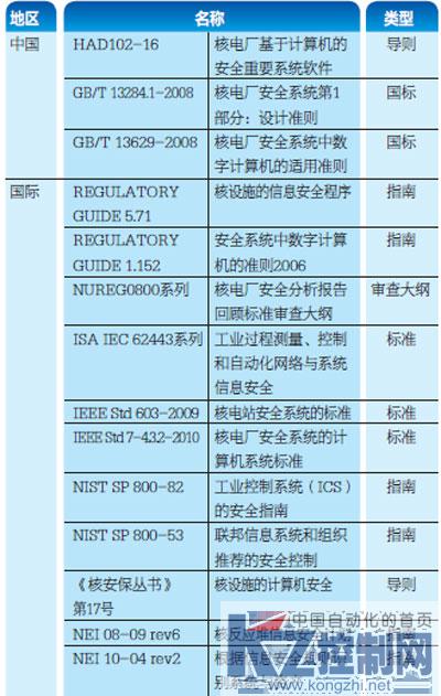

    笔者将国内外主要的核电工业控制系统信息安全标准汇总如表1所示。
表1 主要核电行业工业控制系统信息安全相关标准清单
    可以看到,国内的核电工业控制系统信息安全标准、规范相对比较匮乏,而从国际范围看,电力和电子工程协会(IEEE)、国际电工委员会(IEC)、美国核能管理委员会(NRC)以及国际原子能机构(IAEA)都提出了相关的标准、指南或导则。
