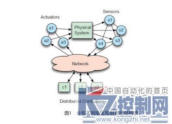

分布式网络控制系统是由通信网络组成闭环回路的空间分布式控制系统,通常含有四个基本组成单元,即传感器、控制器、执行器和通信网络。其中,通信网络是为了连接分布在不同空间位置上的组成单元,其基本结构如图1 所示。
    图1 分布式网络化控制系统结构图
    与传统的点对点控制结构相比,DNCS具有资源共享、成本低、灵活性高、安装维护简单等优点,已经成为学术界和工业界的研究热点之一[6]。然而,随着计算机技术和网络技术的飞速发展,特别是信息化与工业化深度融合以及物联网的快速发展,最初依赖于专用协议和系统封闭性的安全保障逐渐被打破。在当前工业控制系统广泛采用标准、通用协议、软硬件系统以及与其它网络互连的形势下,系统越来越面临着病毒、木马、黑客入侵、拒绝服务等来自于网络的威胁,其安全问题日益突出。
