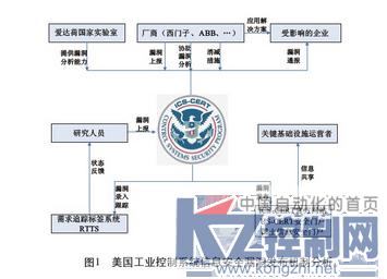

    美国工业控制系统信息安全漏洞的发布工作具有多方积极参与和相互协调配合的特点。图1展示了美国工业控制系统信息安全漏洞发布机制。ICS-CERT负责总体协调,与相关实验室、信息安全研究人员和厂商协作挖掘、分析和消减工业控制系统信息安全漏洞,配合厂商向受影响的企业客户通报漏洞,并通过官方网站或安全门户网站发布漏洞信息。

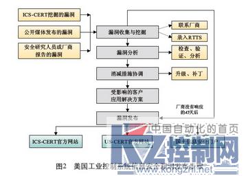

    美国工业控制系统信息安全的漏洞发布包括如图2所示的五个步骤。
    2.1 漏洞收集与挖掘
    ICS-CERT收集工业控制系统漏洞报告主要有3个途径:(1)ICS-CERT分析挖掘的漏洞,主要来自于在响应信息安全事件或对厂商产品进行评估时发现的漏洞;(2)从公开媒体、出版物和网络获取的漏洞,主要来源于公开的安全事件或者黑客主动发布的漏洞;(3)安全研究人员或厂商上报的漏洞,这也是最主要的漏洞报告来源。
    在收到漏洞报告后,ICS-CERT将对上报的漏洞进行初步的分析以消除冗余和误报,同时对漏洞进行分类,并录入需求追踪标签系统RTTS。在漏洞分类后,ICSCERT将尝试联系厂商来协同开展后续工作。如果漏洞发现者允许,ICS-CERT会把漏洞发现者的姓名和联系方式告知受影响的厂商,同时也会在对厂商产品信息保密的基础上告知漏洞发现者RTTS系统中漏洞处理的状态变化。如果厂商不响应联系或不制定有效的补救日程表,那么ICS-CERT可以在45天后直接发布漏洞信息。
    2.2 漏洞分析
    爱达荷国家实验室I N L ( I d a h o N a t i o n a lLaboratory)建立了高级分析实验室AAL(AdvancedAnalytical Laboratory),为ICS-CERT提供了技术分析能力。ICS-CERT与厂商配合,从检查、验证和潜在风险分析等方面开展漏洞分析工作。ICS-CERT会在国家漏洞库NVD的漏洞评分系统CVSS(CommonVulnerability Scoring System)对漏洞的严重性评分,并在必要时协同厂商在AAL实验室进行研究分析。
    ICS-CERT会基于漏洞分析的各种因素,决定漏洞发布的类型和时间表。这些因素主要包括:(1)漏洞是否已公开;(2)漏洞的严重性;(3)对关键基础设施的潜在影响;(4)对公众生命财产安全的可能威胁;(5)当前可用的消减措施;(6)供应商的响应程度和提供解决方案的可能性;(7)客户应用解决方案的时间;(8)漏洞被利用的可能性;(9)是否需要建立标准。厂商将被告知所有的发布计划,如果有需要,ICS-CERT也可以与厂商协商更改发布日程表。
    2.3 消减措施协调
    在对漏洞进行分析后,ICS-CERT与厂商建立安全、互信的合作伙伴关系,共同致力于消减措施或补丁发布等解决方案。对任何安全漏洞,都确保厂商有足够的时间来解决问题并对补丁进行充分的回归测试。对于影响多个厂商的漏洞,ICS-CERT要协调这些厂商共同响应处理。
    2.4 应用解决方案
    ICS-CERT与厂商配合,确保厂商有足够的时间让受影响的客户在漏洞发布之前获得、测试并应用解决方案,确保漏洞的发布不影响关键基础设施的信息安全。
    2.5 漏洞发布
    在与厂商协调并收集技术和风险信息后,ICSCERT会把漏洞的相关信息以警告或通报的形式发布于相关网站。ICS-CERT坚持发布准确、中立、客观的信息,着重于提供技术解决方案和补救措施。漏洞发布的主要内容包括:漏洞名称、受影响的产品、后果、产品背景、漏洞特征、消减措施等。
    漏洞的相关信息报告主要发布在三个网站:(1)ICS-CERT的官方网站,任何人都可以访问该网站以公开获取漏洞信息;(2)ICS-CERT的信息安全门户,该门户位于US-CERT信息安全门户网站下属的控制系统中心(Control Systems Center)区域,用于与其他参与方、工业组织和资产所有者等共享信息。
    只有在DHS注册并经过验证的可信成员才允许访问该门户;(3)国土安全信息门户网站HSIN(HomelandSecurity Information Network)下属的关键行业(Critical Sector)栏目下,用于向行业和关键基础设施运营者共享信息。该门户由DHS的首席信息官办公室(OCIO)负责维护,同样也只有DHS的可信成员才允许访问。2013年,ICS-CERT共发布了285份信息报告,其中103份公开发布于官方网站。

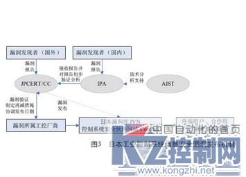

    图3展示了日本工业控制系统信息安全漏洞发布机制。
    国外研究人员或机构发现的漏洞由JPCERT/CC负责接收,而日本本国研究人员上报的漏洞将由IPA接收,日本产业技术综合研究所(AIST)通过CSSC协助IPA对上报的漏洞展开初步分析,确定漏洞属实后IPA将漏洞报告传递给JPCERT/CC处理。JPCERT/CC联系漏洞所属工控厂商,协调厂商对漏洞展开进一步验证、制定消减措施、协调漏洞发布日期。在遵守保密协议的情况下,JPCERT/CC和IPA共同运营的日本漏洞库JVN公开发布漏洞,发布的内容要包括消减方案、厂商处理状态和声明,不允许包含可利用的代码。如果厂商掌握了漏洞所影响产品的所有用户信息,并可以直接通知它们漏洞信息和消减方案,那该漏洞可以不公开披露。
    与美国ICS-CERT一样,日本建立了强大的信息共享机制。JPCERT/CC建立了工业控制系统内部信息安全门户——工业控制系统安全伙伴网站(ControlSystem Security Partner's Site, ConPaS),同样只有在JPCERT/CC注册过的用户才可以访问。ConPaS提供了国内外工业控制系统信息安全的最新动态和发展趋势、工业控制系统的漏洞和威胁、工业控制系统相关的工具和指南等。
