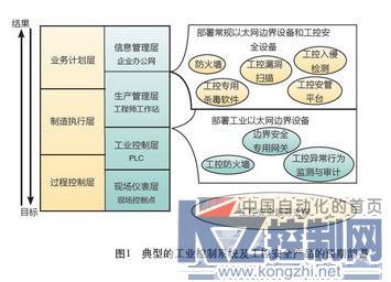

    目前,一个典型的工业控制系统的结构如图1所示,按照AMR组织提出的一个通用的制造企业信息传递的环节,企业的信息系统可以分为三层,依次为业务计划层、制造执行层和过程控制层,是决策细化下达和执行结果汇总上传的信息沟通模式。
    从网络构成来说,业务计划层是企业的办公网,主要涉及企业级应用,如ERP、OA等;制造执行层是监控网络,主要部署SCADA服务器、数据库、生产调度系统等;过程控制系统部署的是比较典型的控制网络,但也可以细分为工业以太网和工业总线网,其实也是最为复杂的网络。细分下来,可以按照通信线路和协议类型区分,企业办公网和工程师工作站通常使用传统的以太网相互连接;工程师工作站和PLC之间的通讯通常使用工业以太网,目前常用的工业以太网协议有:Modbus TCP/IP、OPC、Profinet、Ethernet/IP、EtherCAT、Powerlink等;PLC与现场控制点、现场仪表等的连接由于目前以太网并不能完全胜任复杂的工控环境,无法保证通信的实时可靠,因此仍然大量使用传统的现场总线。
    根据目前工控信息安全面临的威胁以及可以采取的防护措施来看,和工控安全联系最为紧密的是信息管理层、生产管理层、工业控制层三个层级之间的隔离,其中使用传统以太网互联的信息管理层和生产管理层之间可以部署常规的网络隔离设备和工控安全设备,包括防火墙、工控漏洞扫描、工控专用杀毒软件、工控安管平台,用于对与外部互联网通讯的数据进行过滤,同时对整个执行制造层和过程控制层进行监控和管理;使用工业以太网互联的生产管理层和工业控制层之间通常部署工控防火墙、现场环境边界安全专用网关和工控异常行为监测与审计,主要用于防范在工程师工作站通过不安全的移动设备未授权接入带来的病毒和木马,同时对工控网络进行安全审计,及时发现异常情况并报警。
