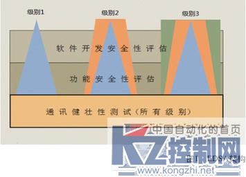

    基于不断发展的工业设备安全趋势,EDSA提供安全保障要求逐级提高的三个设备认证级别:级别1、级别2和级别3。三个级别都对以下技术要素进行认证:软件开发安全性评估(Software DevelopmentSecurity Assessment,SDSA)、功能安全性评估(Functional Security Assessment, FSA)、通讯健壮性测试(Communication Robustness Testing,CRT)。SDSA用于检测设备在开发过程中的安全性,FSA用于审查设备功能的安全性,CRT测试设备在从正常到极高网络速率下遭受正常和异常网络流量时保证必要服务的能力。级别2和3对于SDSA和FSA的要求是逐级递增的,CRT标准适用于各个级别。EDSA架构如图1所示。

    2.1 软件开发安全性评估(SDSA)
    对于嵌入式设备开发的整个生命周期,SDSA的认证要求包括:安全性管理流程、安全要求规范、软件架构设计、安全风险评估和威胁建模、详细的软件设计、文档安全指引、软件模块执行和核查、安全集成测试、安全过程验证、安全响应中心规划、安全性验证测试、安全响应执行。
    SDSA的基本标准适用于所有认证级别,随着认证级别的递增,认证要求逐渐严格。例如,所有级别的ISASecure嵌入式设备需要确立书面的安全要求与指定的适用范围。再如:所有认证级别要求改变管理过程,然而级别2和级别3会对这一过程提出更多的要求。
    2.2 功能安全性评估(FSA)
    FSA从安全功能和执行准确性的角度来测试嵌入式设备。安全功能可能由嵌入式设备本身或系统环境中支持该设备的更高级别组件来决定,例如,在某些情况下,特定设置的防火墙需与其它设备一起部署才能实现安全性。FSA的组织形式遵照ISA-99.03.03系统安全要求和安全保障级别所公认的ISA99基金会要求,涉及范围包括:访问控制、使用控制、数据完整性、数据可信度、数据流量限制、及时响应事件、网络资源的可用性。
    FSA的基本标准适用于各级别认证,随着认证级别的递增,FSA的标准会相应提高。例如:各级别的ISASecure设备必须支持自动执行基于授权用户的访问控制,除非此功能被明确分配给更高级别的系统结构中的组件。
    2.3 通讯健壮性测试(CRT)

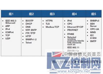

    CRT用于测试嵌入式设备或其它关联设备在非正常或恶意的网络通讯流量的情况下执行网络协议的情况,测试又可称为“协议模糊测试”。在不同的流量速率下,生成无效的消息和消息序列发送至嵌入式设备,设备对于每种协议已知攻击的对抗程度也是本测试的一部分内容。
图2 ISASecure通讯健壮性测试协议
    当出现不正常的信息响应或设备无法继续保证基本服务时,表明设备存在潜在的安全漏洞,CRT不检查执行的正确性或是否符合强制性控制协议标准的规定。因此,ISASecure CRT的一个关键定义是“充分保证必要的服务”,以下是必要的服务:过程控制/安全回路、过程视图、命令(变化如设定点的过程控制参数)和过程警报。要通过ISASecure CRT,过程控制/安全回路需要适应所有网络流量条件,然而可以允许一些必要服务,如提供关键过程的历史信息,对等控制通讯因为网络接口的大流量而不是由于其它网络流量条件的干扰而丢失。
    ISCI为图2中的协议开发CRT规范,按照优先级将协议分组,其中,组1的优先级最高。
