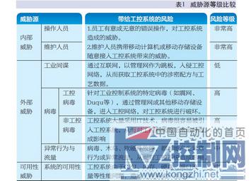

    2.3 工业控制系统的威胁源
    工业控制系统面临的威胁多种多样,但可以根据其属性,划分为内部威胁、外部威胁、可用性威胁,由于可用性在工业控制系统中的重要性,所以把可用性威胁也作为一种重要的威胁。从表1可以看出,内部威胁是工控系统面临的主要威胁。当然,因不同的行业、不同的生产企业,威胁源造成的风险等级会有比较大的差异。
    2.4 工业控制系统风险引入的途径
    工业控制系统风险引入的途径,大致可以分为以下几种:(1)来自互联网入侵者的攻击,这种攻击如果对工业控制系统造成影响,对于攻击者来说,后果很严重,一般攻击者对工业控制系统的恶意攻击慎之又慎;(2)来自企业内部有意或无意的攻击;(3)远程网络劫持攻击;(4)现场操作人员误操作或恶意操作;(5)现场运维人员带来的风险;(6)远程运维人员带来的风险。如图1所示。

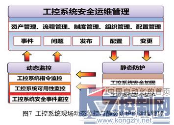

    4.4 工控系统安全运维
    工控系统安全运维分为两个方面,一个方面是对工控系统现场运行维护管理,另一个方面是对工控系统动态监控与静态防护的运行维护管理。
    (1)工控系统现场运维管理
    工控系统现场运维是工控系统风险引入的主要途径之一,现场运维人员很容易把病毒、木马引入脆弱的工控系统,同时,现场运维人员对工控系统数据的上传下载管理,都处于无防护、无监控状态。因此,要保障工控系统安全,必须加强对工控系统现场运维人员的管理。
    (2)工控系统现场动态监控与静态防护的运维管理(如图7所示)
    通过安全加固和安全防护的对工控系统的静态防护,通过指令监控、可用性监控、安全事件监控,实现了对工控系统的动态监控,静态防护与动态防护的有机结合,需要通过运维管理制度、运维管理流程、运维管理人员才能够完成,使工控系统安全保障成为一个有机的整体。
图7 工控系统现场动态监控与静态防护的运维管理
