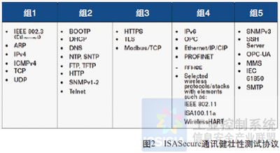

    ISCI为图2中的协议开发CRT规范,按照优先级将协议分组,其中,组1的优先级最高。
