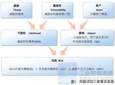

    通过对国际标准、国家政策以及行业中对于风险评估的理解、分析和总结,我们认为在风险评估的整个过程中,主要包含三个要素,这三个要素之间相互作用和影响,他们之间的关系如图1所示。
    风险分析中要涉及资产、威胁、脆弱性等基本要素。每个要素有各自的属性,资产的属性是资产价值;威胁的属性是威胁出现的频率;脆弱性的属性是资产弱点的严重程度。风险分析主要内容为:
    (1)对资产进行识别,并对资产的重要性进行赋值;
    (2)对威胁进行识别,描述威胁的属性,并对威胁出现的频率赋值;
    (3)对资产的脆弱性进行识别,并对具体资产的脆弱性的严重程度赋值;
    (4)根据威胁和脆弱性的识别结果判断安全事件发生的可能性;
    (5)根据脆弱性的严重程度及安全事件所作用资产的重要性计算安全事件的损失;
    (6)根据安全事件发生的可能性以及安全事件的损失,计算安全事件一旦发生对组织的影响,即风险值。

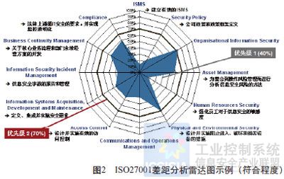

    ISO27001是国际标准化组织(ISO)于2005年10月颁布的一个针对信息安全管理体系的国际标准,作为信息安全管理方面最著名的国际标准,ISO27001正迅速被全球所接受。依据ISO27001标准进行信息安全管理体系建设,是当前各行业组织在推动信息安全保护方面最普遍的思路和决策。 ISO27001以安全控制点/控制措施为主,强调以风险控制点的方式来达到信息安全管理的目的,其共涵盖了11个安全领域(如表1所示),39个安全控制点,133个安全控制措施。
    西门子的ISO27001差距分析是以ISO27001标准(包括ISO 27002)为标杆,评估ISO27001所要求的11个安全领域的133个基本安全控制在企业信息系统中的实施配置情况,涉及到信息系统安全技术和安全管理上的各项安全控制措施,进而全面得出:
    (1)企业是否已经通过实施及运作控制措施,有效管理企业面临的信息安全风险;
    (2)为明确企业信息安全需求和建立信息安全目标提供客观依据;
    (3)企业安全管理与技术现状与标准要求之间的差距,并给出详细的差距分析说明。

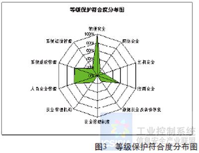

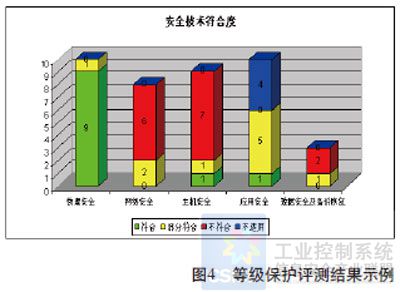

    西门子根据国家标准GB/T 28448-2012信息系统安全等级保护测评要求,设计等级保护差距分析问卷,对关键工控系统是否达到基本安全控制要求进行等级保护测试评估,主要测评国家标准GB/T 22239-2008所要求的基本安全控制在关键工控系统中的实施配置情况,所涉及的评测内容涉及到信息系统安全技术和安全管理上的各个安全控制措施,其中:
    (1)安全技术类评测项包括物理安全、网络安全、主机安全、应用安全和数据安全5个层面;
    (2)安全管理评测包括安全管理制度、安全管理机构、人员安全管理、系统建设管理和系统运维管理5个方面。
    通过上述各安全领域的等级保护评测实施,将有效分析出关键信息系统整体的安全等级保护符合情况,特别是在安全技术控制方面的薄弱环节,评测结果将用雷达图及细化的柱状分布图予以展现,并将提供详细的评测结果分析。

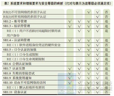

    在I E C 6 2 4 4 3 中引入了信息安全保障等级(Security Assurance Level, SAL)的概念,尝试用一种定量的方法来处理一个区域的信息安全。它既适用于终端用户公司,也适用于工业控制系统和信息安全产品供应商。通过定义并比较用于信息安全扫描周期的不同阶段的目标(Target)SAL、设计(Design)SAL、达到(Achieved)SAL和能力(Capability)SAL,实现预期设计结果的安全性。
    国际上针对工业控制系统的信息安全评估和认证还处于起步阶段,尚未出现一个统一的评估规范。IEC62443第2-4部分涉及到信息安全的认证问题,但由于IEC国际标准组织规定,其实现的标准文件中不能有认证类的词汇,因此工作组决定将该部分标准名称改为“工业控制系统制造商信息安全基本实践”。然而,真正可用于工业控制系统信息安全评估的规范仍然空白。
    国内由全国工业过程测量和控制标准化技术委员会(SAC/TC124)和全国信息安全标准化技术委员会(SAC/TC260)牵头,参考IEC62443正在制定我国的工业控制系统信息安全评估规范标准,目前处于送审阶段。该标准规定了工业控制系统(SCADA、DCS、PLC、PCS等)信息安全评估的目标、评估的内容、实施过程等;适用于系统设计方、设备生产商、系统集成商、工程公司、用户、资产所有人以及评估认证机构等对工业控制系统的信息安全进行评估时使用。
    在该标准中将评估分为管理评估和51项系统能力(技术)评估。其中系统能力(技术)评估分为四个级别,由小到大分别对应系统能力等级(capability level)的CL1、CL2、CL3和CL4,该方案实现的主要技术指标将以系统能力(技术)评估结果展现。
    系统能力等级(CL)的说明如下:
    (1)能力等级 CL1 :提供机制保护控制系统防范偶然的、轻度的攻击。
    (2)能力等级CL2 :提供机制保护控制系统防范有意的、利用较少资源和一般技术的简单手段可能达到较小破坏后果的攻击。
    (3)能力等级CL3 :提供机制保护控制系统防范恶意的、利用中等资源、ICS特殊技术的复杂手段的可能达到较大破坏后果的攻击。
    (4)能力等级CL4 :提供机制保护控制系统防范恶意的、使用扩展资源、ICS特殊技术的复杂手段与工具可能达到重大破坏后果的攻击。
