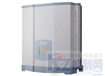

台达M20A太阳能光伏逆变器

    台达20kW太阳能光伏逆变器RPI-M20A是以集团累积超过30年的电力转换技术开发设计,针对屋外使用的需求,除了通过IP65防水、防尘检测、电路采用完全密闭构造之外,也特别采用耐盐害的铝制框架,即使在盐害地区(如栃木县)也能展现绝佳的环境耐性。同时,可弹性组合的分散型系统架构优势,使客户可以配合大小、坡度不同的旧高尔夫球道地形,装置不同数量与发电量的太阳能电池模块,大幅提升发电效益。
