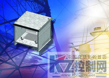

    宾夕法尼亚、MALVERN — 2015 年 1 月28 日 — 日前,Vishay Intertechnology, Inc.(NYSE 股市代号:VSH)宣布,发布用于工业电源系统的新系列中性点接地电阻---NGR系列器件。Milwaukee Resistors(Vishay Dale Resistors的产品线)NGR系列器件由Vishay公司的GRE1高功率、高电流栅极电阻组成,安装在耐用、耐候,具有极高电压隔离的IP23外壳里,具有高线路中性点和系统电压,工作温度可达+760℃。
    NGR系列电阻能方便地直接替换竞争方案,可为Y形(星形)配置的发电机和变压器提供接地故障、过压和短路保护,使之不会超过IEEE-32规定的温度极限。器件的线路中性点电压为1.39kV~8kV,系统电压从2.4kV到13.8kV,电流等级为100A~1000A。电阻的阻值为1.39Ω~80Ω,电阻公差为±10%。
    电阻符合RoHS,采用捆绑式设计,消除了组装和提升眼里的浮动电压,以实现安全和简便的安装。NGR系列采用不锈钢芯体、陶策绝缘子和多个抽头,焊接结构实现了很高的可靠性。另外,器件的开放式设计使冷却效率达到最高。电阻单元以模块或客户定制的方式提供。
