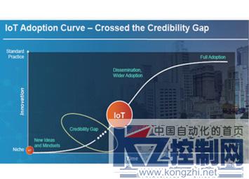

    从技术上看,物联网炙手可热,是基于它所需要的技术基本上是已经或正在商业化的,并不要求进行实质上的突破。已经建立了深思熟虑的参考架构,颇具吸引力的应用案例正在开发。用IoT把“数字操纵缆”加入到现有的工业系统中的技术正在走向市场。但从总体上看,缺的是什么呢? 缺的是对工业物联网到底离我们很近抑或是还很远,还不曾形成广泛的认同,对其可行性和现实性还有疑虑。还缺的是如何利用工业物联网的新技术来实现工业转型和改造的成功途径和方法。也就是说,物联网应用有待跨越可信性的缺口,如图5所示。
    图5 物联网应用有待跨越可信性的缺口
