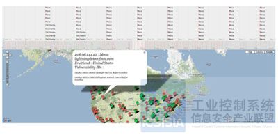

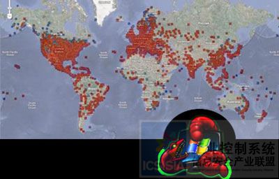

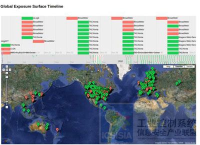

    上面这两张图片来自剑桥大学2011年提供的一个分析报告,通过这个报告我们可以看出,只要通过网络搜索引擎(Shodan搜索引擎)进行简单的搜索,就可以找到连接在互联网的工业网络设备。网站的研究者也曾使用Shodan定位到了核电站的指挥和控制系统及一个粒子回旋加速器,真正的可怕之处就是这些设备几乎都没有安装安全防御措施,可以随意进入。

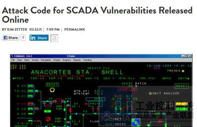

     黑客还可以利用黑客工具和技术,例如侦察、密码猜测攻击、缓冲区溢出攻击、安装后门、嗅探、伪造和欺骗、拒绝服务攻击等手段对信息系统进行攻击和入侵。某些黑客甚至将攻击SCADA系统的代码公布到网络上。

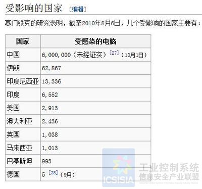

    Stuxnet蠕虫病毒(超级工厂病毒)是世界上首个专门针对工业控制系统编写的破坏性病毒,能够利用对windows系统和工业控制软件的漏洞进行攻击。Stuxnet蠕虫病毒会攻击可编程逻辑控制器(PLC),向PLC中写入数据,并根据情况和需求改变PLC的流程。
    该病毒可以通过U盘和局域网进行传播,国内已有超过500万网民及多个行业的领军企业遭Stuxnet蠕虫病毒攻击,而且由于安全制度上的缺失,该病毒还存在很高的大规模传播风险。

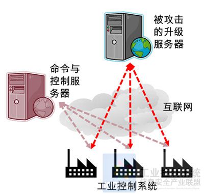

    Dragonfly病毒是在2014年开始传播并被发现的,黑客渗透了三个工业系统服务商的软件升级服务器,致使其客户通过升级服务下载了数百个包含恶意软件的升级安装文件。

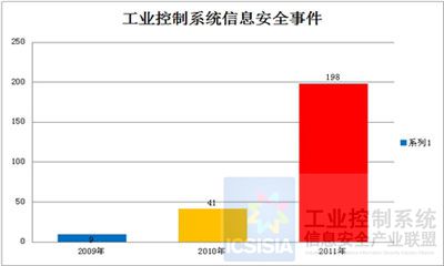

    据目前已知的数据显示,工业控制系统的信息安全事件主要集中于能源、水利、化工、政府机构以及核设施等领域。而且在中国,这类事件的发生也呈逐年上升的趋势。
    (数据来源:权威工业安全事件信息库 RISI(Repository of Security Incidents) 2014)
    从以上分析可以看出,工业控制系统信息安全事件呈快速上升趋势,且所受攻击可能来自方方面面,幸运的是菲尼克斯电气所提供的mGuard工业信息安全技术可以很好地解决以上问题。

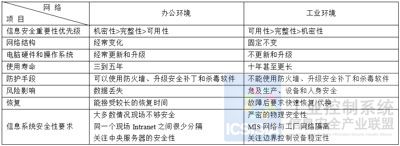

    表1 在办公室和工业环境中信息系统的不同特点
    由表1可以看出,工业控制计算机和工业网络在对安全性的要求、使用寿命、信息安全防护手段等方面有着特殊要求。由于系统兼容性和稳定性的需要,工业控制计算机往往都不会安装杀毒软件和经常升级系统补丁,特别是一些服役多年的工控设备,往往得不到更新支持,这些毫无防护的控制系统非常脆弱。病毒和毫无经验的黑客都可以对其发起致命性的攻击。菲尼克斯电气的mGuard工业防火墙技术不但可以防止黑客从网络入侵,同时可以对病毒实现监控和防御。

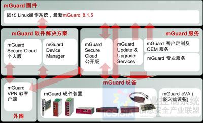

    所提供的产品和服务包括mGuard硬件防火墙,内嵌式的Linux OS内核程序,mGuard相关软件解决方案以及mGuard的各种定制化信息安全服务。

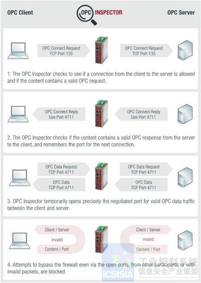

    许多工业级蠕虫病毒都是通过远程过程调用(RPC)协议进行传播,在现代工业控制系统中,RPC协议被广泛使用,工业集成技术OPC Classic就需要允许RPC通讯。因此它经常被黑客和病毒利用,用以攻击SCADA和工业控制系统。如果禁用RPC协议,会导致工业控制系统通讯故障,OPC深度数据包监测技术(DPI)可以识别正常的OPC通讯请求,并阻止恶意信息和不恰当的SCADA/ICS通讯,同时避免对控制系统造成不必要的影响,这在工业控制系统信息安全防护中是十分必要的。
    DPI细粒度防火墙控制将精确地保证服务器与客户端之间的OPC通讯,提供最高级别的安全,确保针对蠕虫病毒的防护。甚至,mGuard的智能深度数据包检测技术还可以使OPC通讯在NAT路由模式下正常工作(如IP掩蔽或1:1NAT模式),世界上只有mGuard工业防火墙具有这样的技术。

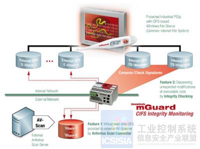

   菲尼克斯电气的mGuard工业防火墙具有通用互联网文件系统完整性监测技术(CIFS Integrity Monitoring,简称CIM)。利用这个技术,mGuard可以定期监测指定工控机内文件系统,判断该计算机系统中的.EXE文件和.DLL文件是否被非授权的改写。
    mGuard还可以利用CIFS病毒扫描技术,调用病毒扫描服务器,对指定工控机内的文件系统进行病毒扫描,这样就可以主动消灭恶意软件和病毒,该功能对于工控机的硬件性能和系统兼容性没有任何特殊要求。
    总体来说CIM技术可以为工业控制系统提供信息安全防护,而不需要为工控机升级安全补丁,并与原有硬件和系统软件兼容,可永久在线监测和扫描,对病毒有防御功能,不占用CPU和网络负载,支持Win95/98, CE5+, NT, 2000, XP, Vista, 7 及各种LINUX 操作系统,当发现病毒或非正常的文件写入时将触发报警并自动响应(如启动第三方病毒工具,升级安全级别)。使用CIM技术,将节省大量系统信息安全升级改造的成本。

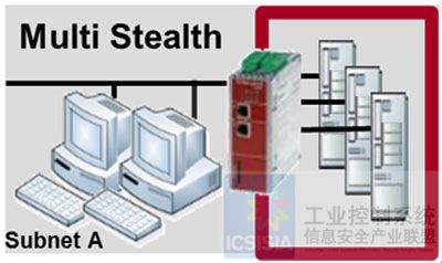

     ii 多重隐秘(桥接)模式:
    多重隐秘(桥接)模式用于保护一组设备,mGuard将会过滤所有通向被保护设备的数据,在这样的结构中,mGuard需要一个内部的网络IP地址。多重隐秘(桥接)模式一般用来保护多台设备,而这些被保护设备与非安全设备有可能在同一网段内。

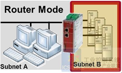

     iii 路由模式:
    路由模式用来在两个网络之间建立安全防护,mGuard将会完美保护位于内部网络的控制设备,mGuard在外部网络(子网A)和内部网络(子网B)各需要一个IP地址。路由模式一般用来连接工业控制网络和办公网络。

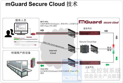

    d)mGuard Secure Cloud 技术
    通过mGuard Secure Cloud技术,菲尼克斯电气的安全专家可以通过远程VPN功能为mGuard客户提供各种不同级别的安全服务,比如说,定期为客户的工业控制系统和数据做安全检查,并出具相应的专业报告,为客户的工业控制系统信息安全提供专家级的建议。
    e) mGuard硬件装置
    菲尼克斯电气可以提供适用于不同场合的mGuard工业防火墙,这些不同的硬件具有相同的固件并且可以获得免费升级服务,都可以通过WEB界面进行配置,也可以通过mGuard Device Manager管理软件进行集中的管理和配置,可以互相兼容,全部支持mGuard Secure Cloud服务。
