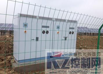

两台台达室外型集中式逆变器现场图

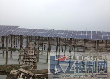

     人口稠密、土地稀缺的江苏省,是中国电力负荷第二大的省份,以往水域宽广的鱼塘只能“一地一用”,大量水面空间无法得到进一步利用。作为首次在渔业领域内成功实施的案例,不仅是台达耕织行业多年的结晶,也为后续台达进军“渔光互补”行业打下坚实基础,值得在行业内继续应用推广,更标示着新一代光伏逆变器的问世,为促进行业绿色能源发电技术的进步具有积极的里程碑意义。
河塘之上,被间隔有序地“种”上了连排成片的光伏组件
     台达室外型IP65防护等级集中式逆变器,较之传统产品,设计理念创新独特。首先,有效解决了环境腐蚀的难题,逆变器采用两层外壳结构设计,最外层采用铝合金加粉体烤漆的组合,可以在严苛的盐雾和高潮湿环境使用;内层采用热镀锌钢板材质,提高稳固性。第二,使逆变器拥有长生命周期,采用具备IP65防护等级的电子部件进行独立空间设计,能有效的抑制外来的粉尘、盐雾和高温、高湿对电子部件的干扰,不受散热气流影响,确保电子部件长寿命运行。第三,保证系统效率及品质,全部采用进口的高精度电子器件设计,并拥有台达近40年的IGBT(绝缘栅双极型晶体管)使用经验作保证。第四,帮助客户有效节约成本,逆变器集合了交/直流柜,体积小(1,600mm x 1,950mm x 800mm)、重量轻(1,280Kg),叉车轻松搬运,既节约了现场安装的搬运及人力成本,也减少了基础建设的费用。
