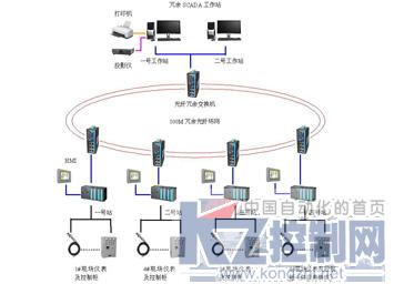

    污水处理自动化控制系统经历了从无到有、从简单到复杂的过程。从一开始仅有常规仪表检测,到加药、加氯的局部自动控制,随着可编程序控制器(PLC)的大量推广使用,污水处理自动化控制系统才真正建立起来。以PLC为主控设备,建立的控制系统一般模式为:由设在中控室的上位监控计算机及若干现场PLC联网组成集散型监控系统。各分站以功能划分,站内设有监控计算机,一旦其它分站出现故障或网络中断后,未出故障的分站还可以在局部区域内实现自动控制。近几年随着PLC网络通讯能力的增强和控制及电气执行机构可靠性的提高,各分站的控制区域由功能划分改为以距离划分,可在中控室内监视水处理的全过程。一般污水处理自控系统可划分为:中控室、PLC站、污泥浓缩脱水处理、鼓风机控制、水泵房等几部分,下图为一种典型应用。
