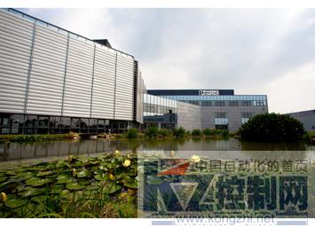

    菲尼克斯电气中国总部位于江苏省南京市江宁开发区百家湖畔,是德国集团在全球部署的区域竞争力中心。其中,建筑面积62304㎡,包括研发中心、生产中心、物流中心以及市场营销中心等。
    在厂房林立的江宁开发区,菲尼克斯电气中国的总部并不显得特别华丽。然而,在低调的外表下,建筑设备自动化悄悄贯穿了智能控制的每个环节,和每天的高效生产紧密融为一体。
菲尼克斯电气中国公司裙楼侧景

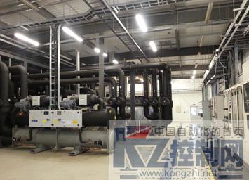

    作为世界电气连接领域的领导者,产品质量一直都是菲尼克斯电气的最为看重的。为了保证生产质量的稳定,厂房环境控制中需要使用制冷系统,却因此消耗大量的能源。
得益于智能化管理,冷机群组正在高效节能运行着
    根据设备的用电量和分布情况,首先,在厂房内选定能源计量点并安装菲尼克斯电气EMpro系列多功能电能计量仪表,通过持续测量电能数据,监测和记录能量数据,分析潜在节能方向。测量结果不出所料:与制冷机连接的负荷占能源总消耗量的比例严重失调,每班开启制冷系统时,功率即会达到峰值,能源没有达到高效利用。确定了节能潜力方向后,结合搜集到的计量数据,公司调整了制冷机组控制程序,让制冷压缩机按序逐一开机,并以工作的累计时间和能效比为标准,对各个制冷机组统一进行群控。
    调整后效果显著:仅是这一项改进,就降低了原先能源使用量的30%。
