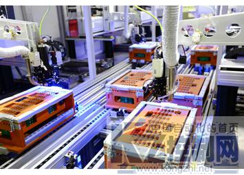

图一:流水线前端

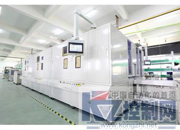

图二:流水线内部
