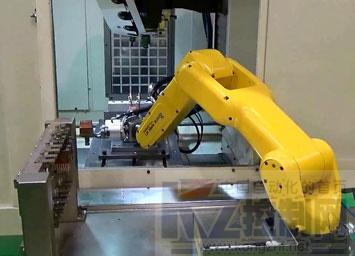

    整套系统实现了FANUC机器人与加工中心的无缝连接,具有高柔性的特点,有着广泛的自动化应用基础:
    万能机器人LR Mate 200iD最大负载为7 kg,重复定位精度±0.02mm,能轻松应对较大、较重工件的快速上下料,在保证精度的前提下提高生产效率
    LR Mate 200iD自重仅25 kg,适合狭窄空间场合的作业;并采用高刚性手臂和最尖端的伺服控制技术,在高速动作时不易振动,实现高速平滑的运动性能
    ROBODRILL配有最新的FANUC-31iB数控系统,主轴采用高功率规格,最高转速24000 r/min,尤其适合高精度模具的加工
    ROBODRILL侧门为气动门,能够与机器人实现联动,缩短系统节拍

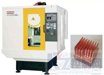

    FANUC ROBODRILL小型加工中心因其加工范围广,性价比高而受到客户的青睐,在中国模具市场特别在华南地区,FANUC小型加工中心以其高精度、高效率和高可靠性被尊称为“铜公机之王”,受到了市场的好评和追捧。

    FANUC ROBODRILL小型加工中心其优势和特点如下:
    “最强大脑”—FANUC 31i-B数控系统
    •搭载着FANUC史上最强性能、高稳定性的FANUC 31i-B数控系统,让FANUC小型加工中心拥有高速数据处理能力,使得加工如复杂曲面的
    •铜电极等三维曲面变得轻而易举
    FANUC数控系统是市场上主流的数控系统,拥有极高的兼容性
    高刚性主轴,钻孔、攻丝、铣削、镗孔样样在行
    •无论是10000转还是24000转的主轴,主轴功率和扭矩都比一般的BT30主轴要大,这也让FANUC机床的主轴可以在短时间内做出其它BT30加工中心无法做出的如粗铣,镗孔等刚性的加工动作
    •直联式主轴设计,电机与主轴直接连接
    •采用装入润滑脂的轴承,免除频繁维护的麻烦
    •高速主轴采用低发热、高速度、高精度的轴承
    •高扭矩规格主轴,大幅提高低速区的扭矩,使FANUC主轴可以做强力切削
    高加速度定位
    •高速控制,最佳扭矩加减速控制,FANUC小型加工中心三轴配置高加速度功能,即机床的反应速度越快,调整运动方向运动的时间就越短
    高精度加工
    •FANUC小型加工中心装备超高分辨率的脉冲编码器,进行以纳米为单位的插补和反馈
    •借助伺服延迟大幅减少形状误差
    •借助AI轮廓控制II可实现极其平滑的加工表面
    AI热变位补偿功能
    •标准配置的三轴AI热变位补偿功能,对主轴及X,Y,Z进给轴的动作所引起的热变位进行补偿处理,以确保加工的高精度
    安全可靠节能
    •执行中国工业安全标准,带双检安全功能
    •日本原装进口,稳定可靠,2年保修
    •环保节能,将再生能量转化为电能,降低整体功耗
