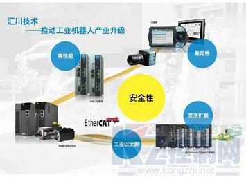

    工业机器人的电气方案主要包含机器人控制系统、伺服驱动、伺服电机及各种传感器,汇川技术从工业机器人控制系统、高性能伺服系统以及工业视觉三个方面各个击破,打造全面安全的电气解决方案。
    1.IMC100机器人控制系统:高度智能的大脑
    作为工业机器人运动和现场工艺的载体,IMC100控制器好比一个高度智能的中央大脑。其高速实时的EtherCAT设计方案,主站同步周期达125us,抖动时间小于±0.04us,可快速响应现场故障;多自由度机器人动力学解耦控制,直接控制电机电流,使机器人运行更加安全。
    2.IS620N伺服系统:强劲的心脏+敏感的神经
    ISMH系列伺服电机提供3-4倍的过载能力;其实时惯量辨识、摩擦力辨识功能及多种滤波器设计,足以帮助机器人面对各种复杂环境,保证全程安全运行。
    3.工业视觉:智能识别 高精度无误检测
    汇川技术工业视觉系统涵盖高动态图像合成技术,支持客户实现高端视觉应用开发。分拣类软件Sort采用人类视觉仿真的智能识别模型,从图像采集到智能分类,保证机器人做到无误判分拣,有效避免对工作人员的“误伤”。

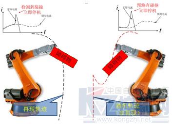

    1.自主碰撞检测
    汇川技术的机器人产品可在任何运动时刻监测是否有碰撞发生。基于自动学习功能,在线监测与诊断重复轨迹是否发生碰撞;基于动力学模型控制,主动预估非重复轨迹是否发生碰撞;同时可实现在机器人故障、撞击情况下的力矩及速度限制,最终实现安全停机。

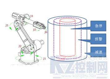

    2.安全区域和障碍物自动规避
    安全区域是机器人工作区域和运行速度的安全保护措施,用户可根据应用场合设定不同等级的安全区域(急停区域、报警区域、减速区域),当机器人进入设定的区域后机器人控制系统将会有相应的安全防护措施。 汇川技术的机器人产品能做到:
    a)根据仿真软件实现将设备周边的障碍物设计入机器人运动区域,形成干涉区域;
    b)提供3D视觉识别技术,识别加工工件外形、轨迹等,同时识别和提取非工作区和路径的特征,形成干涉区域;
    c)可实现机器人因故障、撞击等原因停机之后,在安全速度、安全力矩等条件下重新启动机器人并安全地回归原点,降低人为操作难度。

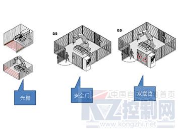

    3.可灵活配置的安全接口
    根据现场实际需求,灵活配置安全接口,支持光栅信号安全接口、安全门信号安全接口、三位使能开关安全接口、双位复位安全接口等安全防呆信号接口。机器人控制系统可根据配置的安全接口信号反馈做出相应的安全防护措施。
    a)伺服驱动模块提供STO安全功能;
    b)接入安全门、安全光栅等辅助设备,保证调试、运行方面的安全保护。
