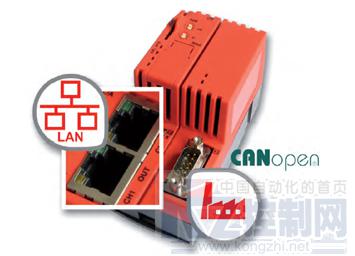

德国赫优讯最新的网关产品netHOST,相比传统的方案提供了一个完全不同的方案。作为DIN导轨安装的设备,通过原生TCP/IP控制,可以支持赫优讯标准CANopen计算机板卡的所有功能,并遵循CiA 301规约。
图:netHOST能够使无PC板卡插槽型紧凑工业PC或其他嵌入式系统通过以太网连接并控制串行总线系统。
    “不需要本身集成CANopen连接,却能够在一毫秒内控制1000个CANopen IO。”——如果一个PLC系统设计时只提供了一个以太网接口,但是却需要对CANopen设备进行完全地访问,这或者是一条非常具有说服力的广告词。netHOST产品可以作为一个以太网节点来充当这个缺失的CANopen接口。因为TCP/IP协议的简单性以及100Mbit以太网带宽的高速度,因此非常适合替代传统集成串行总线系统的方案。
