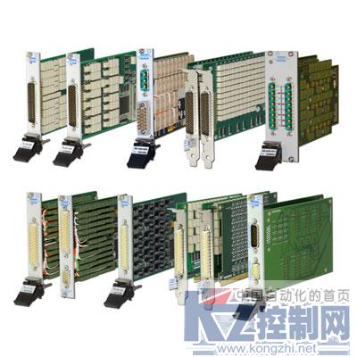

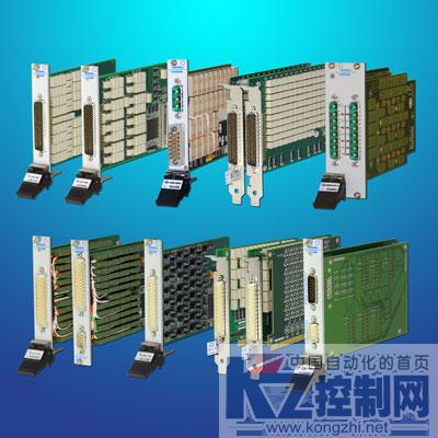

作为电子测试与仿真领域模块化信号开关和仪器产品的领导者,英国Pickering公司将在9月15日 - 17日开幕的上海汽车测试展上展示其广泛的PXI,PCI及LXI开关解决方案。Pickering的展位号:8003。本次展示产品包括 Pickering公司的PXI故障注入模块、大功率开关模块、可编程电阻模块、RF与微波开关模块及其LXI总线全产线产品。以下是部分展示产品介绍:
支持最新串行接口的PXI故障注入模块 – Pickering公司新型的PXI故障注入模块40-200系列可用来仿真CAN总线和FlexRey 两线通信接口的常见故障。其中PXI故障注入模块40-201系列则专门针对更高数据速率要求的串行接口设计,如AFDX和千兆以太网。每个模块允许接入的故障连接类型包括:数据链路开路、数据链路之间短接和数据链路通过外部设备施加故障,比如供电和接地。
PXI和PCI故障注入开关模块 – PCI 2A电流故障注入模块50-190有75、64和36通道可选,该系列主要针对汽车和航空电子领域而设计,对涉及安全的关键控制器进行可靠性测试与仿真。另外,PXI故障注入模块40-199系列则可以在10A电流下配置为10通道使用,并且故障注入总线可以承受最大电流为20A。
PXI电源开关解决方案 – Pickering公司的40-553系列矩阵开关针对汽车电子测试领域开发,可以切换电压在200V时10A电流,同时模块40-651的5A高密度多路复用器开关模块拥有高达12种的配置选项。
PXI和PCI可编程电阻解决方案 – PXI可编程电阻模块40-294系列(有同款PCI接口可选)是一款更注重性价比的产品,用稍低的密度和更低的成本去仿真变化的电阻阻值。该系列有12种产品可选,步进从0.25 Ohm 到 2 Ohm,有两通道和四通道可选。同时在我们的展位上会展出PCI可编程电阻模块50-297(有同款PXI接口可选),该模块是PCI单槽模块,可以提供高达18个步进为 0.125 Ohm的电阻通道。
PXI应变仿真模块 – PXI模块40-265(有同款PCI接口可选)可仿真多种应变片的特性,是测试应变计以及多种工业控制系统测试的理想产品。
Pickering公司全部的PXI模块产品可用于任何符合PXI规范的PXI机箱中,也适用于带有PXI插槽的PXIe混合机箱。同时,还可以用于Pickering公司的LXI模块化机箱,从而为更习惯通过以太网接口控制模块的客户提供便利。
我们展位的另一大亮点为:Pickering公司将展出最新的开关系统诊断工具eBIRST,该工具包专门针对Pickering公司的PXI、PCI和LXI产品设计,拥有该工具包可最大程度的简化开关系统故障定位、快速检测开关系统并以图形的方式显示识别的故障继电器。
