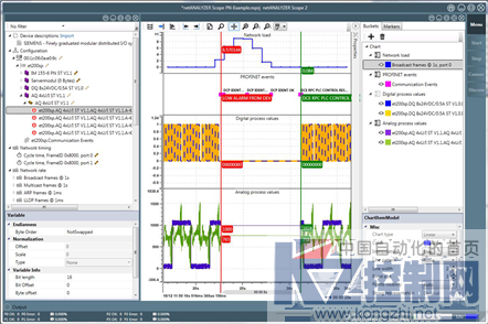

netANALYZER Scope软件能够自动解释整个报文流,为传输的过程值提供一个带有明文和匹配数据类型的方便的概览。除了记录过程值,周期时间、处理时间以及网络负载都能够被识别并表示。重要的事件,比如警报或者过程数据报文的丢失,可以被自动识别。一个特别的亮点是:所有这些数据都可以在共同的时间基准上进行图形化的表示、分组以及叠加。这意味着从传输层到应用层的关系以及交叉效应可以被快速地识别,问题可以更加方便地定位。由于用于分析的基础是用了被动记录的以太网数据流,因此无需修改PLC程序或设备软件。因此,数据可以方便地在任何环境下分析,不需要考虑设备的制造商,使用的诊断接口或者性能等级。

上图显示了过程数据由于网络过载导致的连接失败(红色与绿色标记之间)。netANALYZER Scope软件允许网络过载和过程数据的直接比较,增加的负载和循环过程数据传输失败间的关系一目了然。
