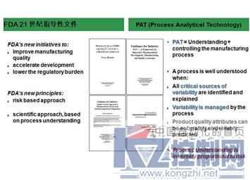

(1)QbD是质量源于设计(Quality by Design)的简称,坚持“药品的质量不是检验出来的,而是设计出来的”理念,强调通过设计来提高产品的质量,是近年来美国FDA与欧盟EMEA极力推广的新概念,PAT(Process Analytical Technology,PAT)技术正是QbD理念得以顺利实施的有效技术保证 。
(2)美国FDA(食品药品监督管理部门)2004年用指导文件的方式向制药工业发出通知,支持将PAT作为cGMP(现行良好生产规范)的开创性组成部分,提倡将PAT 作为21世纪的质量管理措施。FDA指出:质量不是在产品中检验出来的,而是在过程中形成的,或者是由过程设计决定的。为此,FDA决定通过更好地了解和控制生产过程,实施管理监督。如图1所示。
图1 FDA21世纪指导性文件

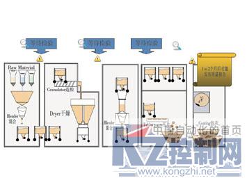

目前现状(如图2所示):
图2 口服固体制剂典型案例中PAT应用现状

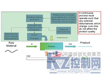

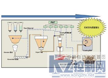

应用PAT技术实时控制策略(如图3所示):
图3 应用PAT技术实时控制策略
应用PAT技术可以大大缩短生产检验周期,实时指导生产过程,实时发布质量报告(如图4所示):
图4 实时发布质量报告示意

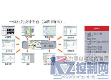

新建工厂规划、实施一体化全生命周期管理软件,能够帮助制药企业建立工程设计一体化平台和工厂设备运营维护管理平台,确保整个工厂生命周期内数据的一致性。
目前传统新建工厂的做法,是设计院根据设计需求,使用AutoCAD等绘图软件工具,出具各个专业的图纸,为用户提供一套蓝图和CAD电子图纸文档。但是,在工程实施过程中及今后不断优化工艺、改进生产过程中,现场设备、工艺管线的实际情况与原始的归档图纸数据发生了非常大的偏差,而且这些信息数据文档是离散的。
采用一体化全生命周期管理软件,设计院交付给用户的方式发生变化,不单单是CAD图纸,而是和新建的实体工厂完全一致的包含各个专业设备原始设计参数、制造图纸、工艺设计参数及工艺管线的数据库,以及今后在全生命周期内运营维护管理平台。

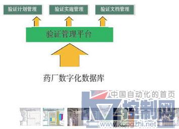

在一体化工程设计平台的基础上可以实现科学的项目进度管理 、完整的项目成果交付 ,并可以搭建制药行业GMP验证管理平台、工厂设备运营维护管理平台、工厂文档管理平台等。

图6 一体化的设计平台
图7 验证管理平台

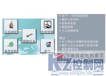

设备运营维护管理平台(如图8所示):
图8 设备运营维护管理平台
设备维护工作流(如图9所示):
图9 设备维护工作流
