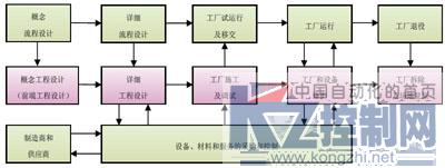

以电厂为例,电厂属典型的流程工厂,电厂数字化即是利用计算机信息处理技术把电厂各个生存周期阶段(如图1所示)所存在或发生或关联的、反映电厂各个过程或结果的现象、特征、本质及规律的声音、文字、数字、符号、图形和图像等模拟信息转换为数字信息。
图1 流程工厂生存周期活动模型
所谓数字工厂,国际标准IEC/TR 62794定义为:表现工厂基本组成单元、自动化资产、它们的行为和关系的工厂通用模型。德国工程师学会VDI 4499导则将其定义为:一个由数字模型、方法和工具(包括仿真和3D可视)全部交织在一起的、由连续的数据管理将其集成在一起的综合网络所形成的超常概念。
