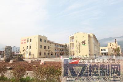

“龙门乡台达阳光初级中学”是由中国建筑设计研究院运用“2009台达杯国际太阳能建筑设计竞赛一等奖方案--杨家镇台达阳光小学”的节能环保设计概念,再依当地地形及气候条件略作调整,将绿色建筑的经验成功复制于灾后重建的项目上。学校于2014年10月15日奠基,经过近一年的施工建设,迎来师生回到安全舒适的校园中。

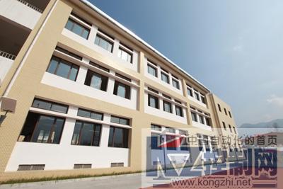

学校教室外窗设置了遮光板,结合屋檐及墙体,形成完整的遮阳体系,夏季可遮阳,冬季可使阳光直射室内
“龙门乡台达阳光初级中学”占地总面积14,007平方米,建筑面积4,680平方米,规划有6个班18间教室,设计单位中国建筑设计研究院在整体规划设计上,充分考虑了当地气候条件、建筑文化以及校园运行的能耗需求,结合学校用地的具体情况以及校内不同建筑的使用特点,合理优化规划布局、建筑空间,以及校园的能源系统结构,并充分利用太阳能等可再生能源,特别是太阳能被动技术,以强化节能减排的理念,有效保护自然环境。所采用的节能技术包含浮力通风、屋顶绿化、及太阳能热水系统等。此外,也合理利用原有的地形地貌,实现建筑与自然环境的有机结合,尽量减少校园内的硬质铺装,取而代之的是更多的草地和树木。

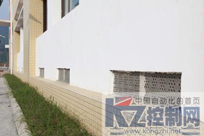

在学校地面下设置架空层,使其与地面形成空气流通层,有效防止地面湿气进入室内,达到隔潮作用

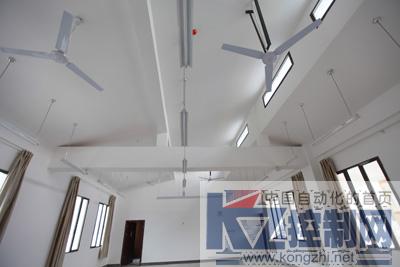

在芦山地区夏季闷热、冬季阴冷的气候条件下,通过利用自然通风、架空屋面、架空地面、天窗采光、遮阳调光等技术,与不采用这些技术的教室相比,在夏季可实现教室室内白天平均温度下降2℃至1℃,一层教室白天空气相对湿度降低23.5%;天窗能使顶层教室书桌表面光照度平均提高92lux,在年日照时间不到1,000小时的芦山,相当于平均每天减少近30%的照明用电。学校室外场地除运动场外均采用了透水砖或透水混凝土,每年可保证近2,400吨雨水经场地渗入地下,保证场地内地下水环境。

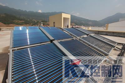

屋顶设置太阳能热水系统,为食堂和周转宿舍提供生活所需热水

教室运用天窗采光、遮阳调光等被动式太阳能技术,可有效减少能源消耗
