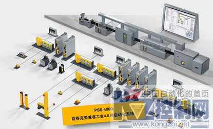

皮尔磁公司提供的PSS 4000自动化系统为这一领域开拓了新的可能性。因为该系统具有分散式结构,所以在设计阶段,可以延迟做出选择适合设计和控制结构的可编程逻辑控制器等决定。 因此设计工程师可以专注于设计过程所需组件,而性能和结构等问题可以稍后考虑。在传统的自动化技术中,独立的、集中式控制系统监控设备或机械并处理所有信号,而PSS 4000在使得控制功能持续被分配。
具体来说,PSS 4000自动化系统包括硬件组件和软件组件,例如实时的以太网SafetyNET p和各种用于不同领域的程序编辑器,还带有应用型功能块。硬件包括各种性能等级的控制系统。通过以太网,可以交换并同步过程或控制数据、故障保护数据和诊断信息。通过始终合并安全和自动化功能,可以降低通信领域的复杂性,且可以同时优化成本。
除此之外,在处理各个程序段的位置,控制功能不受其影响。操作员不需要操作集中式控制系统,而是操作集中式项目中的分散于运行时间内的用户程序。
