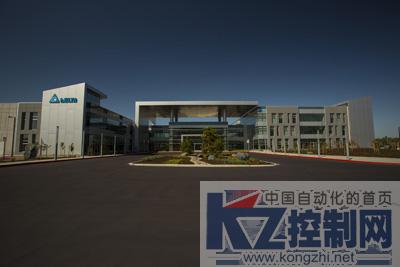

台达于10月22日举办美洲新总部开幕仪式。座落于美国加州弗利蒙特市(Fremont)的新总部大楼,占地18万平方英尺,建筑设计符合美国LEED白金级绿色建筑标准且预期能达到净零耗能目标,落实台达对环保节能及美洲区业务的长期承诺。
台达于10月22日举办美洲新总部开幕仪式。座落于美国加州弗利蒙特市(Fremont)的新总部大楼,占地18万平方英尺,建筑设计符合美国LEED白金级绿色建筑标准且预期能达到净零耗能目标,落实台达对环保节能及美洲区业务的长期承诺。此新大楼采用先进的地源热泵系统调节大楼内的温度,相较于传统空调与锅炉系统可节省60%电力,让能源消耗大幅降低,并运用台达的太阳能光伏解决方案,预期每年可产生超过1百万度以上的电力,可成为弗利蒙特市第一座净零耗能的绿色建筑。

台达美洲区新总部大楼除了建筑物本身设计符合节能环保理念,还进而运用新技术实现节能目标,其中,由于采用地源热泵系统,相较于传统空调与锅炉系统,可节能达60%,大幅降低能源消耗。此外,装置容量达616千瓦的太阳能发电系统,透过能源转换效率高达98.5%的台达太阳能光伏逆变器(PV inverter),预期每年可产生超过1百万度以上的电力。
图五 台达美洲新总部的建筑设计符合美国LEED白金级绿色建筑标准且预期能达到净零耗能目标
地源热泵系统通过位于地下30英尺的地下管线,运用地底常温的特性,通过管线中1.2万加仑不断循环的水,在夏天时将室内热量排入地底以降低温度,在冬天时则从地底吸取热量提升室内温度。在建筑物中,各楼层地板都铺设双向辐射空调管线,让室内空调运作更有效率。地源热泵系统与双向辐射空调的管线长度总计92英里以上、管线总面积超过5个足球场。新大楼的空调系统还运用台达变频器,让能源使用效率再提升。
