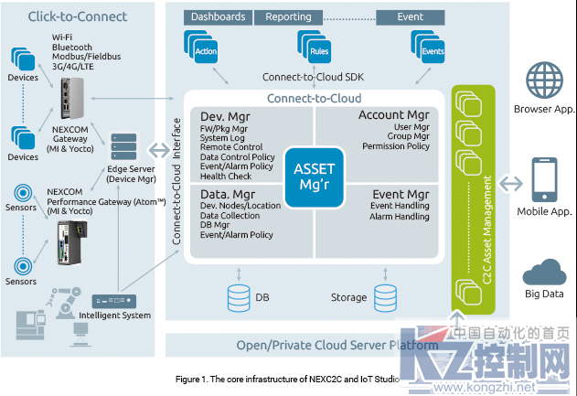

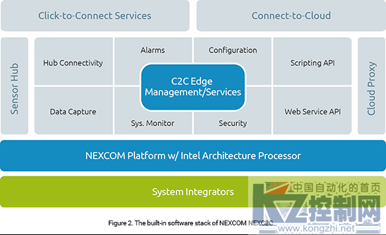

无需经过复杂的设置和配置步骤就能帮助用户整合云服务,新汉连接到云是专为实施云服务而设计,通过自助菜单导航一样容易。新汉连接到云提供了内置连接到主要的公共和私有云服务。检查所需的云服务,并确认连接是可实现的。NEXC2C的核心架构如图1所示,图2显示了NEXC2C的内置软件栈。
