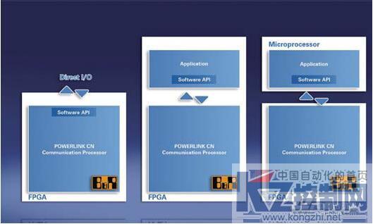

PowerlinkSlave还允许与任意的主控微处理器,例如与ARM,x86或者数字信号处理器(DSP)连接起来,构成串联式的四线SPI接口或者8位、16位的并行数据总线。
图2
例如,图2所示为B&R公司为Altera公司和XilinxFPGA公司提供的PowerlinkSlave解决方案。对于简单的仪器设备,也 可以使用数字式的输入输出接口作为替代解决方案。因为在简单的数据处理中无需使用复杂的主控处理器,也可以快速、经济且可靠地实现Powerlink开源 实时通讯。有关B&R公司这种产品在市场上的反响和报道都清楚地说明:所有权已经成为过去。未来属于独立于生产厂家的、开放式的解决方案,就像 Powerlink那样。
