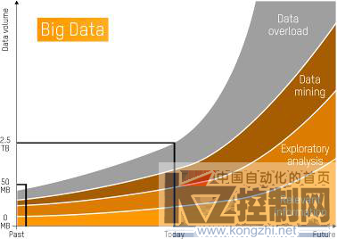

 “工厂中单个机器和生产线自给自足的时代已经结束。”Martin Reichinger,贝加莱过程自动化研发经理解释说。 “举个例子:如果你想同时确保最大产能且最高品质,那么处于生产线末端的包装机械必需和处于前端的喂料机高速且高精度配合实现高速连续生产。”生产过程变得如此复杂,手动地配置和监测主要生产参数已经不再可能。大数据带来大挑战。要将潮水般的机器数据、过程数据和操作数据整理成条理清晰的实用信息需要依靠生产智能化解决方案来实现。

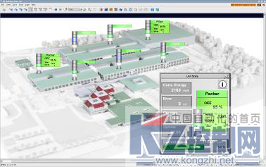

智能系统从海量数据中过滤出有用信息
APROL广泛应用于工厂、过程自动化及基础设施自动化
从传统控制过渡到过程控制是一个相当复杂的过程,而且费用昂贵。这使得许多过程控制系统供应商倾向于为工厂自动化提供一套单独系统,而为基础设施自动化提供另一个系统,以期清除主要障碍。 “这种方式给工厂运营者带来很大不利。”Reichinger解释说。 “他们需要三个不同的系统,每一个系统都要产生培训费用、部件更换费用和维护费用。”这正是贝加莱采用APROL提供不同解决方法的原因所在。在一个单独的,始终如一的,操作便捷的平台中,APROL可以将过程自动化、工厂自动化和基础设施自动化统一起来。

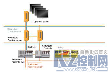

多层冗余
在很多生产过程中,必须保证高可靠性才能避免代价昂贵的停机。这样的工厂依赖于完整的系统冗余。在APROL系统中,现场总线、控制器、过程总线、运行服务器、操作总线和操作员站都采用冗余设计。一旦主系统失灵,备用系统会接管所有任务,实现无扰动切换,从而防止生产停机,提高过程可靠性,确保始终如一的输出质量。同样,还可以防止采集中的数据丢失,从而确保整个生产过程的文档完整无误。 “由于不需要特殊硬件,你可以在任何时候升级到冗余系统,而不会丢失你已有的东西。”Reichinger.解释说。
采用APROL可以容易地设计出多层冗余的高可靠性系统

创造性的数据发掘
基于严格定义的传统分析方式逐步让位于更具创造性的挖掘方式。当所需处理的数据极其庞大时,很难全面理解数据间的相关性,探索性数据分析通过图表可视化的方式提供并帮助形成假设。通过对各种途径获取的数据进行分析,可揭示重要的因果关系。APROL正是以完整的报告选取和分析工具为特点,只需一个按钮就可产生客户化报告。设计客户报告如同移动鼠标一样简单。报告定制,基于服务器授权的操作盘和移动设备确保你可以在任何需要的时间和地点获取信息。而你完全不需要IT专家来做这项工作。 “这些分析特征和报告特征让APROL自动化平台更加完美。它们是迎接未来挑战的关键。”Reichinger如是说。
