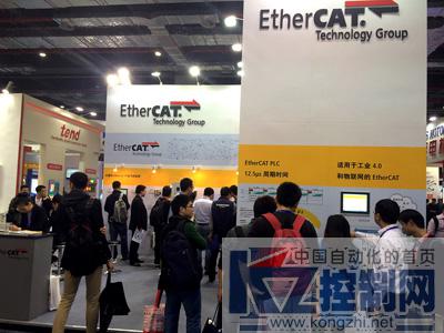

1. ETG联合展台

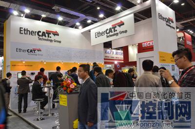

2. ETG联合展台

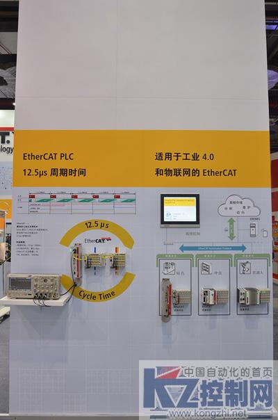

ETG展台上的另一个亮点是EtherCAT  12.5μs的PLC周期时间的Demo,展示出最快的工业以太网技术EtherCAT的卓越性能,使现有产品支持真正的12.5μs周期时间。性能方面,该系统周期时间12.5μs(80KHZ)。I/O响应时间最大不超过40μs, EtherCAT从站数量为15个节点,主站PLC浮点指令:每4μs可执行1000条。通过示波器将任务周期,输入信号,输出信号测量出来,真实的反映给参观者。该系统难点在于总线周期和主站运算性能双方面的挑战。总线速度越快带来更短的总线周期,主站性能越好使得PLC任务周期越短,两者结合才能获得极短的周期时间和超快的I/O响应。
3. 12.5μs周期时间,适用于工业4.0和物联网的EtherCAT
