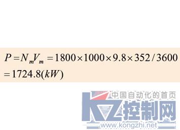

石灰石原料输送采用长距离曲线胶带输送机输送,运量为1800t/h,破碎站至厂区料仓的水平距离约为5451m;矿山破碎站翻卸平台地坪高程约680m,破碎站带式给料机出口高程约662m,胶带机输送终点水泥厂地坪标高290m,输送机头部卸料点高程310m,输送机下运高度约-352m。
以上的数据表明1800t的石灰石用1个小时的时间下降了352m的高度,由此可计算出物料下运产生的位能为:
由于水平距离有5km以上,磨檫损失的能量大约500kW以上,于是每小时有1200kWh电能可回收。从矿山运送矿石到到生产厂房,只要存在一定的高差,满足下运条件,就可驱动电动机运转发电,变频器可将再生能量反馈回电网。
当胶带机上的物料达到一定量时,其位能足以使胶带机运行起来,下运胶带输送机拖动电动机运转,其转速越来越快,当转速达到同步转速时,电动机成为发电机,变频器将位能转换来的电能送到电网上,实现电能回馈。
胶带输送机运行后,每天24小时连续不断以1200kW的功率发电,每年运行时间为11个月,年总发电量为964.8万千瓦时,节能量巨大,效率十分可观。
