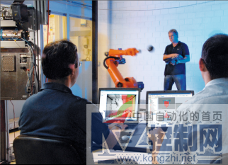

如这里所展示的那样,一名工人进入定义为机器人工作范围的防护区,安全防护系统便会让机器人立刻紧急停止

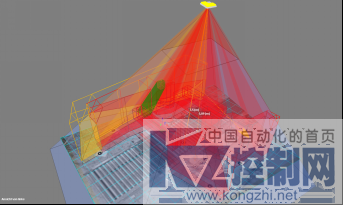

通过一个组态装置在可靠的3D摄像系统上设置多个虚拟的警示或防护单元,用以监控目标物

通过一个组态装置为人机合作自动化系统配置很多虚拟的,可用于监控对象的警示或防护单元(图1)。由此,该区域便与一个行动部件相连接。摄像系统识别保护区域的外来进入者,同时可直接确定并进行控制:如有人步入被定义的警示区,摄像系统识便发出一个光学或声学的警示。如果有人进入了被定义为防护区的机器人行动区域,安全防护系统让机器人立刻紧急停止(图2)。今天,Pilz提供的安全眼3D摄像系统已经获得生产许可证,并已成了被该行业行会所认可的可系列化使用的立体摄影系统。3个CMOS图像传感器可高速识读图像,即使是很小的图像部分也可在传感器中被识读并进行加工处理。由于图像传感器采用极高的动力性设置,因此即使在实践中出现光的变化,图像传感器也能够安全且可靠的工作。
