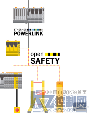

智能光栅直接与实时POWERLINK网络相联接。其上的应用层安全协议openSAFETY代替了过去光栅采用的硬接线方式。“由于安全I/O通道不再是必须的,openSAFETY光栅应用相比传统接线的方式便宜许多。”Veselic说。

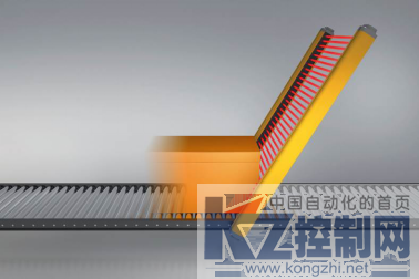

新光栅可进行单光束评估,按照新的EPSG定义,这样的方式更简便。“当将这类光栅倾斜安装后,我们可以从中获取所需的全部智能屏蔽数据。”Veselic说。基于最先被中断的光波,就可以确定出产品移动的方向,而无需任何额外接线。
图2:openSAFETY光栅倾斜安装,不再需要额外的传感器和安全I/O模块。光栅直接与工业以太网连接。
openSAFETY能向SafeLOGIC控制器提供哪条光波在何时被中断的详细信息。除了确定产品移动方向和产品高度,在已知传输速度的条件下,还可确定产品长度。

图3:配合安全驱动器和I/O,openSAFETY光栅直接集成到基于openSAFETY的网络中。接线降到最低。
