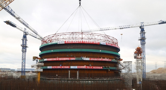

  22日上午7时28分,由中国核工业建设集团公司承建的“华龙一号”首堆福清核电5号机组筒体模块三吊装成功,标志着“华龙一号”模块化施工这 一技术又一次获得成功应用。此次成功吊装超前三级进度计划,并比二级计划提前23天。“华龙一号”首堆建设施工进展十分顺利,管理水平稳步提升。
  由5号机组核岛反应堆厂房安全壳筒体四段与筒体五段组成的钢衬里模块三,主要由6毫米厚钢板、外侧竖向加环向交错分布的背肋角钢及锚固钉焊接而 成,上下口外径46.812米,整体高度7.55米。此次吊装采用XGC28000型2000吨级大型履带式起重机进行吊装作业,吊装重量达 166.209吨,吊装就位高度7.425m。
  为保证模块三吊装过程高精度、零失误,中国核建所属成员单位中国核工业二四建设有限公司提前成立了吊装工作小组,合理优化现场施工组织,统一调 度、明确分工、职责细化到人,确保吊装有序、高效进行。携手中核机械工程有限公司,密切配合,充分汲取模块一、模块二成功吊装经验,坚持做细、做专、做精 的理念,加强策划和技术引领,首次创新增加了花篮螺栓和特制卸扣之间的软性连接,并通过在吊装就位区域设置竖向限位装置、力求模块制作尺寸“零误差”、严 格控制焊接收缩量等举措,克服了现场风大、模块体积大造成吊装易变形等困难,进一步保障了模块三与模块二的精准对接,成功吊装就位。同时,积极主动与上游 单位沟通,制定了有效的施工方案,着力优化施工工艺,及时跟踪解决了施工中出现的难题。过程中采用的新工艺、新技术有效地促进了生产力的提高,减轻了工人 的劳动强度,降低了工程成本,提高了工程质量,为后续“华龙一号”机组模块化施工提供了良好的借鉴经验。
