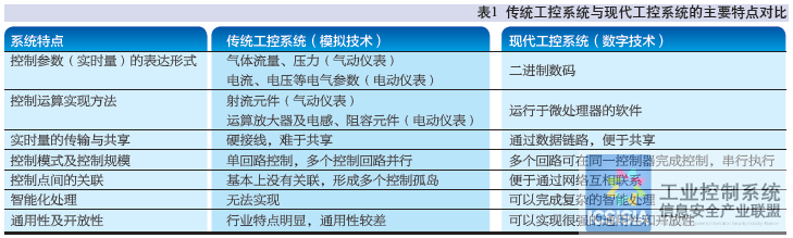

    与传统工业控制系统相比,现代的工控系统全面采用了数字技术,其最基本的特征是,所有被控设备的设备参数、运行参数、实时状态以及控制指令都是以便于计算机处理的二进制数码的形态进行处理及传输的。数字技术在工控系统中的广泛采用,使其产生了革命性的变化。表1是对传统工控系统与现代工控系统主要特点的比较。
   从表1可以看出,基于数字技术的现代工控系统与传统技术的系统相比,具有极大的优越性。由于控制功能的实现是基于软件的,因此具有精确性、稳定性、灵活性,能够实现复杂的算法,包括更多的智能处理。另外,由于数字信号可以通过网络进行传输和共享,因此消除了控制孤岛,实现了多个控制点的协调控制,更为生产管理和企业经营实现信息化提供了坚实的基础。可以说,软件和网络这两大信息技术完全改变了工业控制系统,使其功能更加强大,更加通用和开放,更加灵活和智能化。
