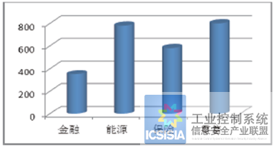

    图1为美国Verizon发布的2014年度各行业遭受的恶意软件攻击频度统计分布图表。由图1可见,能源行业已成为仅次于零售业的主要攻击目标。
图1 平均每周恶意软件攻击事件频度行业分布

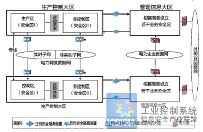

    电力行业计算机系统的信息安全防护成规模成系统部署,始于2002年5月原国家经贸委发布的第30号令,即《电网和电厂计算机监控系统及调度数据网络安全防护规定》,及2004年12月原国家电力监管委员会发布的第5号令,即《电力二次系统安全防护规定》。原电监会5号令中指的“电力二次系统”,包括电力监控系统、电力通信及数据网络等,基本等同于原经贸委30号令中所提的电网和电厂计算机监控系统及调度数据网络。十余年来,我国电力监控系统信息安全从无到有,取得了较大的进步。现今,电力行业的工控信息安全防护均执行国家发展和改革委员会2014年第14号令,即《电力监控系统安全防护规定》。电力监控系统的安全防护遵循“安全分区、网络专用、横向隔离、纵向认证”的原则,其安全防护的总体架构如图2所示。
图2 电力监控系统安全防护总体架构示意图
  按照业务性质,发电企业、电网企业、供电企业通常将其内部计算机系统,原则性地划分为生产控制大区和管理信息大区。基于是否具有实时监控功能,又将生产控制大区细分为控制区(安全区Ⅰ)和非控制区(安全区Ⅱ)。生产控制大区与管理信息大区之间设置电力专用横向单向安全隔离装置,生产控制大区内的控制区(安全区Ⅰ)和非控制区(安全区Ⅱ)之间设置逻辑隔离装置(如防火墙等具有访问控制功能的设备)。电力调度数据网采用专用通道,并使用独立的网络设备组网,也可细分为实时子网和非实时子网,并与生产控制大区控制区和非控制区互联。其间安全隔离采用电力专用纵向加密认证装置或加密认证网关或硬件防火墙。

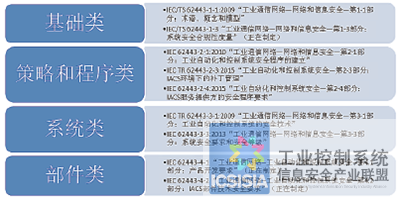

    与国外发达国家工控系统安全防护比较,国内的安全防护从标准体系上就不健全。西方少数国家早在20世纪90年代前后就开始了工控系统信息安全的标准化工作,如英国于1995年就发布了关于信息安全管理系统的标准BS 7799。国际标准组织在BS 7799标准基础上,制定了信息安全管理体系ISO/IEC 27000系列国际标准。美国国家标准与技术研究院从20世纪80年代开始就陆续发布了一系列信息安全的报告,其中知名的有NIST SP800-82“工控系统(ICS)信息安全指南”等。IEC基于美国自动化国际学会ISA 99系列标准,先后制定了工控系统信息安全IEC 62443系列标准,如图3所示。
图3 IEC 62443系列标准

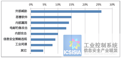

    当前,针对工控系统的攻击类别层出不穷。图4展示了SANS学院发布的2014年度针对工控系统的顶级威胁分布矢量图。由图4可见,对工控系统信息安全的威胁,外部攻击只占其中一部分,而来自内部的威胁不容忽视。
图4 工控系统顶级威胁矢量图
    但是,国内绝大多数企业的信息防护只注重边界防护,主要采用防火墙、网闸、入侵检测系统、入侵防护系统、恶意软件检测软件等标准安全工具,只达到国际标准所要求的SL 1级或SL 2级。一方面,这些防护手段只能提供简单的、低资源、低动因的一般防护,对于由敌对国家或犯罪组织等主导的黑客攻击防护而言则远远不够。例如,跨站脚本(XSS)、路过式(Drive-by)下载、水坑(watering holes)、封套/打包等攻击,可利用合法的网站或软件作隐蔽外衣,常常能旁路常规的防护手段,且难以检测其攻击行为。另一方面,边界防护不能对内部威胁进行有效防护,因此还需采取对员工和承包商严格的访问控制、背景检查、监管、鉴别、审计、灵巧密码复位策略等综合防护措施。此外,国内很少关注撒旦(Shodan)搜索引擎,而该引擎可找到几乎所有与互联网相连的设备。如果没有一定强度的防护措施,则与互联网相联的工控系统和设备则如皇帝新衣般暴露于光天化日之下,极易受到攻击。
