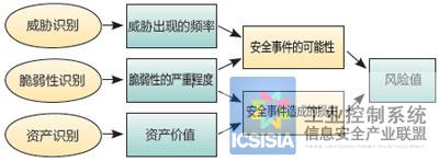

    总之,不管是经验分析法,还是定性、定量分析法,其核心思想都是依据威胁出现的频率、脆弱性的严重程度来确认安全事件发生的可能性,依据资产价值和脆弱性的严重程度来确认安全事件会造成的损失,最终从安全事件发生的可能性和损失来判断风险值。其原理图如图1所示。
图1 风险值判断识别原理示意图

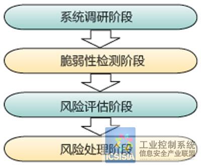

    工业控制系统的风险评估,按照工控系统的生命周期来评估,每个生命周期,其风险评估具有不同的特点,但总得来说,每个生命周期的风险评估,都可以分以下4个阶段进行,如图2所示。
图2 生命周期风险评估的四个阶段
    (1)系统调研阶段:确定风险评估的范围,分析系统的拓扑结构,评估相关子系统的重要性。
    (2)脆弱性检测阶段:获取设备清单,识别系统的关键资产,确定设备用途,分析基本组成,对资产进
行脆弱性检测。
    (3)风险评估阶段:对检测到的每一个脆弱点,根据不同设备类型,结合现有的安全防护措施,评估其
可能面临的威胁,及其可能造成的风险。
    (4)风险处理阶段:论证残余风险是否可以接受。如果不可接受,那么需要启动风险处置计划。如果风险可以接受,则建立安全基线列表。

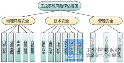

    工控设备安全保密风险需求主要涉及到三大方面,如图3所示。一是工控设备所处的物理环境安全,如防偷窃、非授权接触、是否有窃听窃视装置等;二是工控设备自身的安全,主要分析包括硬件、软件、网络等方面的安全;三是工控设备的安全保密管理问题,包括其管理机构、人员、制度、流程等。
图3 工业控制系统风险评估的范围示意图
