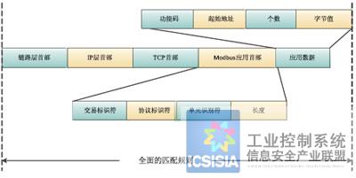

    中科工业防火墙的Modbus访问控制模块提供了一种针对工业控制Modbus协议的访问控制方法,Modbus协议访问控制是工业控制系统安全防护中极其重要的环节,它建立在身份识别基础上,限制了工业控制系统中访问主体对客体的访问,防止未经授权使用(含以未授权方式使用)某资源,从而保障数据资源在合法范围内得以有效使用和管理,Modbus协议检测范围如图1所示。
图1 Modbus协议检测

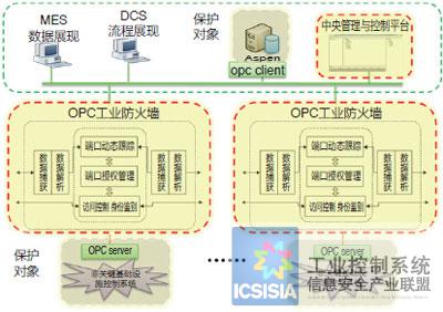

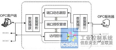

    中科工业防火墙的OPC协议模块是用于保护工业控制系统中通过OPC协议进行数采与传输的过程,防护模块以OPC基金会、工业控制系统应急响应中心(ICSCERT)等组织提出的安全问题及防护建议为理论基础,如有效的锁定OPC客户端与服务端、DCOM对象访问、约束RPC协议端口最小权限、检测没有异常DCOM被使用等,实时捕获OPC通信数据包,解析OPC数据包端口内容,为端口设置一条私密规则,对端口进行动态跟踪与授权管理,在建立连接之后对流经的数据包进行基于端口及协议进行监控,防止非法访问,OPC防护模块检测原理如图2所示。
图2 OPC防护模块检测原理

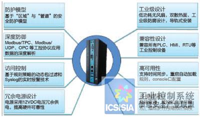

    中科工业防火墙的设计要点如图3所示,主要包括:基于“区域”与“管道”的安全防护模型;Modbus/TCP、Modbus/UDP、OPC等工控协议应用数据的深度解析;基于规则策略的动态包过滤和Syslog的实时报警技术;冗余电源设计;工业级的低功耗设计;兼容所有PLC、HMI、RTU等工业控制设备;支持时间同步、重启自动加载规则的高可用性设计;包含直通、管控和自学习模式设计,使用多种网络拓扑结构。
图3 工业防火墙功能特性
    以上设计要点符合工业级应用的设计,并通过了公安部信息安全产品检测中心的认证,认证型号为SIAIF1000-02TX/v1.0。

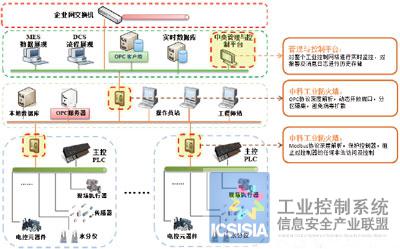

    以某石化行业的实际解决方案为例,现场网络的结构是底层温度、压力流速、计量数等采集表通过无线方式将数据传递到汇聚的RTU网关设备,多个RTU设备向OPC服务器以固定时间间隔传递采集数据,OPC服务器将数据存储在本地实时数据库中,之后在管理网络中部署了Aspen,它作为OPC客户端向现场网络中OPC服务器数据请求采集数据。
    中科工业防火墙实际部署在OPC服务器与OPC客户端之间,满足用户对OPC协议安全防护的需求,解决方案部署示意图如图4所示。
图4 石化行业实际部署示意图
    通过部署中科工业防火墙,目前网络中的阻态软件的警告事件明显减少,网络中的广播流量明显减少。
    4.2 烟草控制系统安全解决方案
    以某烟草行业实际解决方案为例,现场网络组成层次从下至上依次为:电控元器件、传感器、执行器等组成的现场设备层;主控制器组成的控制层;操作员站、工程师站组成的组态层。控制层与现场设备层之间通过现场总线进行控制,如485、232等,组态层与控制层主流以Modbus、Profinet协议控制。
    中科工业防火墙针对以Modbus协议的控制系统,增加中科工业防火墙,对网络中的Modbus协议进行深度解析,保护控制器,阻止任何对控制器的非法访问及控制。现场网络与MES层之间主要通过OPC协议进行现场网络数据的向上传递,增加中科工业防火墙,对OPC协议进行动态端口开放及实现区域隔离,避免病毒利用端口传递后门及病毒扩散,解决方案部署示意图如图5所示。
图5 烟草行业实际部署示意图
    通过部署工业防火墙完整显示现场网络的实时事件,获得部署单位的认可,能对单位网络报警及消息进行历史存储。网络管理人员通过观察警报事件,对某员工的偏离操作参数进行管理与培训,避免一批部分生产任务的损失。
