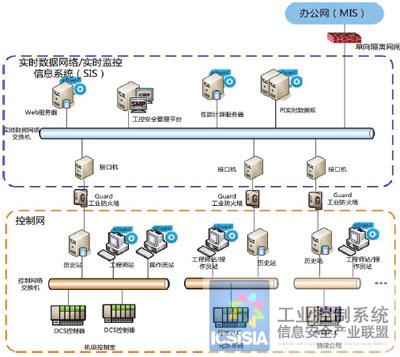

    依据国家能源局2015年36号文件的指示意见,青岛海天炜业自动化控制系统有限公司结合多年投身工业控制系统信息安全防护的经验和项目应用情况,总结出一套针对火力发电厂控制系统安全防护的解决方案。网络拓扑防护简单示意图如图1所示。
图1 网络拓扑防护简单示意图
    (1)单向隔离。在实时监控信息系统与办公网络的接口部署电力专用单向隔离网闸,控制数据只能由SIS网络流向MIS网络,有效防止因特网的病毒侵入至电厂生产网络,这一防护手段已在业内得到广泛认可和应用。
    (2)网络安全。在各电子设备交换机之间与辅控网络核心交换机之间,历史数据站与实时数据库之间部署Guard工业防火墙,实现各控制系统之间、SIS网络与控制系统之间的安全隔离,利用“白名单”防护机制和实时报警来实现主动防御来自上层信息网络的攻击,有效控制ARP攻击,网络异常流量以及网络广播对控制网络造成的影响。
    (3)终端防护。在集中监控室的操作员站,数据冗余服务器,各设备间的操作员站上部署Intrust可信计算安全平台及客户端,有效地对Windows XP系统停服后操作员的系统漏洞进行防护,在系统级对USB传输介质进行识别和管控,在芯片级依赖可信计算技术对操作员站等PC终端进行主机加固和防护,有效防止计算机后门程序、木马、病毒、数据扫描、秘钥数据块攻击以及黑客攻击等多元化的风险和信息安全威胁。
    (4)安全审计。工控安全管理平台SMP是专门针对工控网络行为审计记录的智能分析管理软件,具备强大的审计日志存储查询功能。可以对海量的审计数据进行实时监控和网络行为态势分析,使系统安全运维人员能够通过实时日志展示画面随时监控正在发生的不同级别审计日志和报警信息,也可以通过安全管理平台的条件查询、统计、筛选、图表展示和态势分析算法模型等强大的功能迅速判断,得出网络健康状况,最终自动获得详细的统计分析报告和事件处置方式建议,实现系统安全运维管理的实时性、完整性、自动化、智能化。
    5 结语
    本文以纵深防御的防护理念为核心,结合国家能源局关于电厂信息安全的指导文件以及我公司在电厂安全防护的项目经验,推出一套基于单向隔离网闸、可信计算、Guard工业防火墙、SMP安全管理平台的纵深防御的解决方案,实现了发电厂工业控制系统信息安全的纵深防御,能切实有效地保护工控系统远离木马、蠕虫、黑客等各种威胁和攻击,保障企业生产安全稳定运行。
