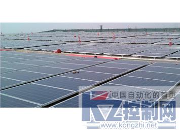

江苏新扬子造船制造车间的屋顶铺满蓝色的光伏电池

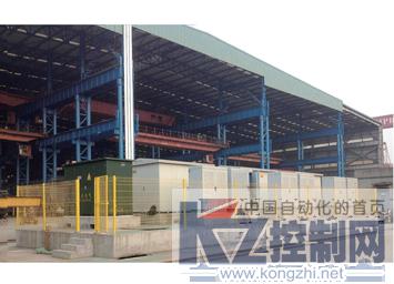

台达室外型逆变器助力江苏新扬子造船车间建光伏屋顶发电站

2015年,台达先进的室外型500kW IP65防护等级集中式逆变器以其独特的设计理念和优越的防腐蚀性能,成功助力江苏新扬子造船厂车间建光伏屋顶发电站项目并顺利并网验收,成为首次应用在造船行业的成功范例。该光伏电站总投资2000万元,日平均发电量达到3万度左右,预计年发电量将达到1000万度,所发电量全部由企业自用。项目每年可为造船厂节约300万元左右的电能成本。在取得经济效益的同时,也对提高资源综合利用率、改善生态环境起到十分积极的作用。
登上江苏新扬子造船制造车间的屋顶,只见屋顶上铺满蓝色的光伏电池。近4万平方米厂房屋顶上,建设了一个装机容量10兆瓦的光伏电站。该项目实施后,每年可节约标准煤近4000吨,减排二氧化碳约9000吨、减少二氧化硫约100吨,减少粉尘排放量约30万吨,其减排效果将十分明显。
江苏新扬子造船厂地处长江下游黄金水道的北岸,工厂占地面积106万平方米,拥有长江深水岸线1400多米和适宜建造10万吨级各种远洋运输船舶的水域条件,造船生产能力和规模位列全国造船行业前茅。船厂靠江而建,环境潮湿,船舶建造,粉尘度高,考虑到逆变器需要长期处于潮湿易腐的环境下工作,所以特选用“台达室外型500kW IP65防护等级集中式逆变器”两台并接1MW为1个单元方式直接安装在室外。首先,它引领“室外型逆变器”潮流,逆变器采用户外型设计,可随组件直接在室外地面安装,环境适应性强,摒弃传统集装箱或机房安装模式,无需另搭空间安装在室内,省空间更省钱;第二,它有效解决了环境腐蚀的难题。逆变器采用两层外壳结构设计,最外层采用铝合金加粉体烤漆的组合,可以在严苛的盐雾和高潮湿环境使用;内层采用热镀锌钢板材质,提高稳固性;第三,使逆变器拥有长生命周期。采用具备IP65防护等级的电子部件进行独立空间设计,能有效抑制外来的粉尘、盐雾和高温、高湿对电子部件的干扰,不受散热气流影响,确保电子部件长寿命运行;第四,保证系统效率及品质。全部采用进口的高精度电子器件设计,并拥有11年逆变器实际应用的经验作保证;第五,帮助客户有效节约成本。逆变器集合了交/直流柜,体积小(1600mm×1950mm×800mm)、重量轻(1280Kg),叉车轻松搬运,既节约了现场安装的搬运及人力成本,也减少了基础建设的费用。
项目自2015年7月试运行以来,光伏电站每天的发电量约3万度左右。该项目工程质量获得客户的高度认可和一致称赞:它白天供电时正好是用电高峰期,电价比原先便宜了一大截,而且解决了生产受限电制约的问题。相信此项目的成功运作,在充分体现节能减排的同时,更能为后续台达进军造船行业打下坚实基础。
